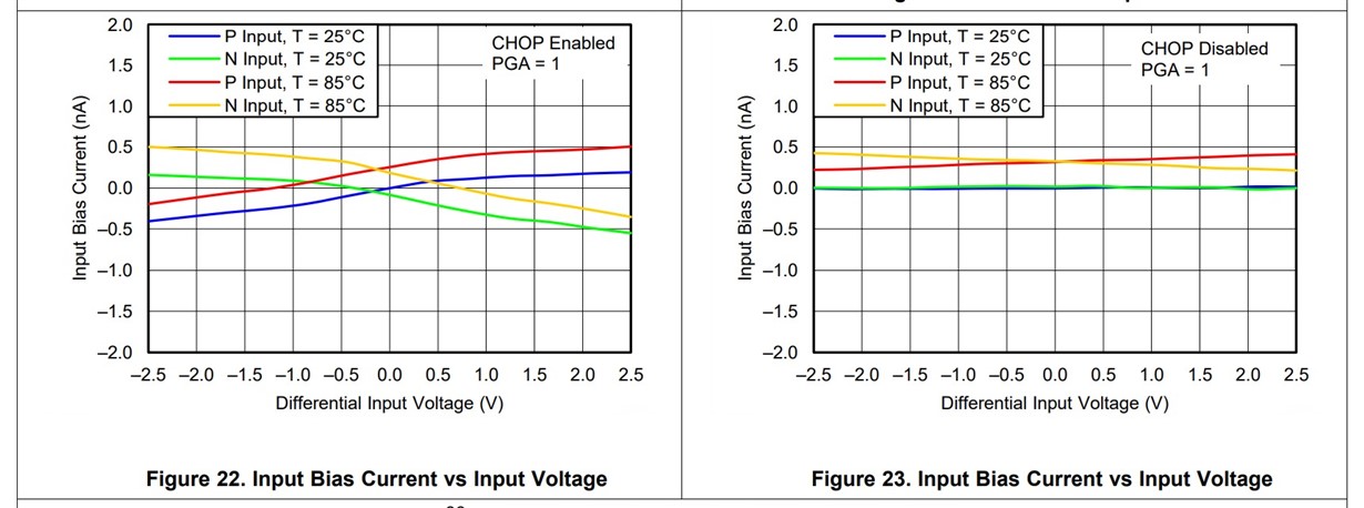

我通常会在最坏的情况下分析 由于 ADC 的输入偏置电流而产生的直流偏移。
数据表中的输入偏置电流1nA 表示差分绝对泄漏电流?
“绝对值(IABSOLUTE)是在任何模拟输入引脚上测量的输入电流。”
“差分输入电流(IDIFFERENTIAL)是在模拟输入引脚对之间测量的电流差。 这仅适用于差动输入 ADC”
共模和差分输入阻抗之间有何差异? 这些阻抗的电气表示是否可行?
我能否用以下电路来表示 ADC 的输入?
非常感谢、
    您好、Jeremy、
    我认为输入偏置电流规格是测量典型的绝对输入电流。 但是、根据输入信号幅值和环境温度、绝对和差分输入偏置电流可能大约为1nA ...
    ADS1283是一款具有相似 PGA 设计、相同输入阻抗规格的类似器件、其数据表显示了以下典型输入偏置电流图:
    关于差分和共模输入阻抗的电气模型、我将绘制如下电路(输入被短路以测量 CM 阻抗):
    我希望这会有所帮助!

    当 ADC 内部的模拟多路复用器闭合时,模拟多路复用器的输入偏置电流和 Rdson 可能会导致 测量值的直流误差? 或者、由于 AINP AINN 信号上存在此误差、此直流误差已消除 (如果我们假设 Ron (30欧姆)和 AINP 和 AINN 上的输入偏置电流相同?
    R_DIFF 是否表示 PGA 的输入阻抗?
    您是否知道 TI 是否有关于 如何使用 ADC 计算误差预算的一些或技术说明?
    您好、Jeremy、
    由于差分输入偏置电流、多路复用器 RDSon 电阻上的压降将导致较小的偏移误差(差分测量中的共模 IR 压降将抵消)。 由于差分输入偏置电流与输入信号振幅有一定比例、因此该误差可能表现为可通过校准减少的小增益误差。
    R_DIFF 是 ADC 差分输入阻抗的一阶近似值、但主要是由于 PGA。
