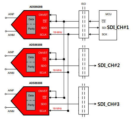

5通道时间同步数据采集系统。
我担心隔离系统的制造
http://www.ti.com/lit/an/sbaa241/sbaa241.pdf
我看到了上面的应用手册... 简单的接口很适合隔离..
问题:
如果我有上面的设计…
所有 ADC 输出数据都是时间同步的?????
    Paik、您好!
    是的、将所有/CS 和 CNVST 线路连接在一起将提供所有通道的同步采样。  CNVST 的上升沿启动转换。
    Keith Nicholas
    精密 ADC 应用
    您好...
    时序容差是多少??? 上一应用。
    在+1 SCLK 下????  或 +-1/10 SCLK??
    抱歉... 数据表中关于采样保持时序误差的信息是不够的。
    CONVST 的上升沿捕获输入电压并启动转换。  这是电压信号采集结束和转换开始的时间。
    存在4ns 的典型孔径延迟、与 SCLK 无关。  我们不指定最长时间、但可以很好地估计为3倍或+12nS。
