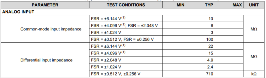

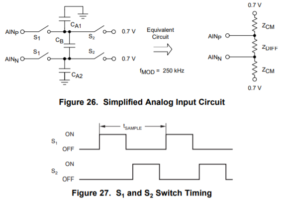

    我很高兴您能够解决一些基本低通滤波的问题。 我要536kΩ 8.2MΩ 的是、分压器(Δ V 和 Δ V)具有相当高的输出阻抗。 如果您在第16页的 ADS1115数据表中看到、ADC 的等效输入阻抗结构如下:
    等效输入阻抗的值取决于 FSR 设置、如电气特性曲线所示:
    如果您测量的是536kΩ Ω 电阻器、则可能会为其加载一些并联阻抗。 这可能会略微改变您的测量。 同样、我很高兴您能够进行干净的测量。
