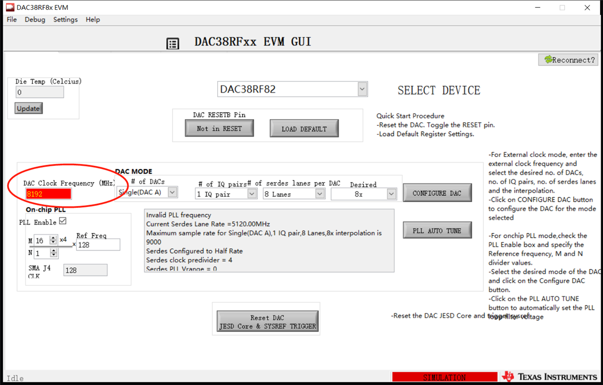

  当我 用8192输入"DAC Clock Frequncey (MHz)"值时、GUI 提示 DAC 时钟频率错误。

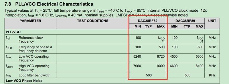

  但我们都知道 DAC38RF82的 VCO 涵盖了[7960、900]MHz。 为什么是这样?
   DAC38RF82的采样时钟是否限制在8192Mhz?
  随附了 EVM GUI 上的快照。 任何支持都将有所帮助。 谢谢。

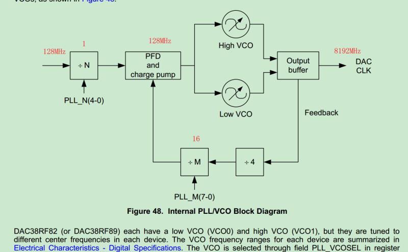

    使用具有上述设置的 DAC 时没有问题。 GUI 存在一个与输入的参考频率数字或基于此参数计算的 DAC 时钟频率相关的错误。 出于某种原因、当参考频率设置为128MHz 时、计算值显示为8192MHz、这是正确的、但 GUI 选择使用 VCO-0 (低 VCO)而非 VCO-1 (高 VCO)。  由于 GUI 选择 VCO-0、因此该 VCO 的范围低于8192值并给出 无效频率消息。
    我确实在 TI EVM 上测试了上述设置、并且在手动将选定的 VCO 更改为用作 VCO-1后、能够从 DAC 中获取有效数据。
