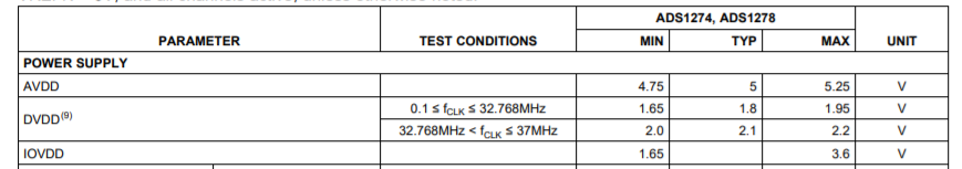

    如果我在独立模式下操作 ADS1278EVM、我需要从主机控制器侧提供什么电压?
    我是否需要向 J5连接器提供5.0V、3.3V 和1.8V 电压?
    Joe、您好!
    是的、您需要这三个电源电压。  请注意、J5上的这些电源直接连接到 ADS1278的电源引脚。  如果这些电压超过绝对最大规格、则可能会损坏部件。
    根据 ADS1278数据表:
    此外、用户指南中的 DVDD/IOVDD 标记为向后。  它应指出:
    ADS1278数字电源的连接方式如下:
    •IOVDD 电源连接到 J3接头的+3.3VD 引脚。
    •DVDD 电源连接到 J3接头的+1.8VD 引脚。
    ADS1278模拟电源 AVDD 连接到 J5接头的+5VA 引脚。
