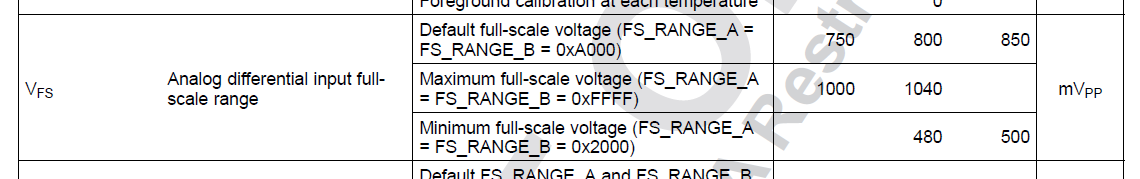

    数据表显示8192 (0x2000)为500mV、40960 (0xA000)为800mV、65535 (0xFFFF)为1000mV。 我很难理解要计算的距离。
    最好查看数据表中的规格表以更清楚地了解这一点。 请参见下面的。
    Fmin = 480mV = 8192
    FSmax = 1040mV = 65535
    差值= 560mV/57343 = 9.77uV/位
    例如、 要为满量程设定600mV、只需取120mV/9.77uV = 12282或0x2FFA
