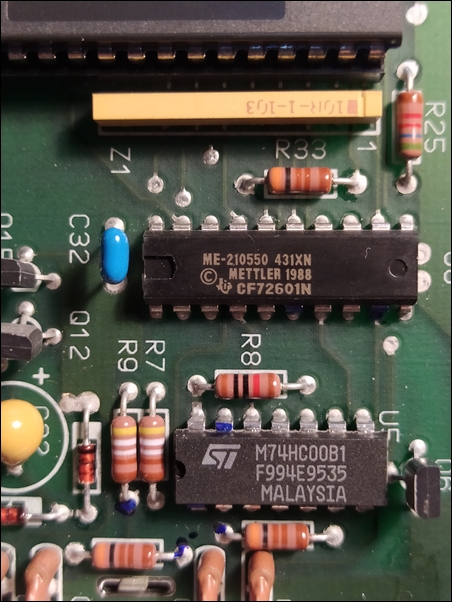

请帮助获取 CF72601N 的数据表/引脚、CF72601N 大概是 Metler 精密测量仪上使用的8位 ADC。
当前 IC 上的生产日期代码:95年
还显示 Metler 部件号:ME-210550:
非常感谢。

    1)数据表原因:1995年制造的 Mettler/Toledo BD6000规模的维修(近似值)。
    2)假设故障原因:电池盒内电池组反向连接一秒钟,至少这是巧合。
    3) 3)目前已研究:称重传感器的模拟信号由初步的 LM358正确放大、然后馈入 ADC CF72601N。
    4)下一步:检查 ADC CF72601N 的输出,因此欢迎使用后者的数据表/引脚。
    可能是 ADC 工作正常、但由来自相邻 FET 的另一个输入信号触发或启用、这是我正在研究的内容。
    差分模拟输入位于引脚6和引脚9上(从左下方开始计数)。
    我的声明:Metler 不是创始人,因此除了 Metler 器件型号之外,IC 上还有 TI 标识。
    一点:我在第一条消息中错了,日期代码不是95。
    重点领域 Mettler BD6000的 PCBA 的实际图片:
    我们要提前向您表示感谢、致以诚挚的问候。

    您好、Pierre、
    事实上、器件的 CF 指定=自定义功能、这意味着这是一个受 NDA 保护的自定义器件。  因此、TI 不能提供有关功能和规格的信息、只有特定客户、在本例中为 Metler。
    我建议与 Metler 联系并索取技术手册、原理图。  由于这是一个定制器件、如果它损坏、很可能不会直接替换它。  也许 Metler 会有一个替换 PCB。
    ~Leonard

    1) 1)完全不能确定此 CFxxxxx 是否出现故障、它只是在诊断通道上、现在我将尝试使用逻辑分析仪观察其输出。
    2) 2)由于反向电源电压、许多其他组件可能在此 PCBA 上发生故障。
    3) 3)我很高兴地说、LCD 及其驱动程序以及英特尔 μ µ 控制器在显示屏上显示一致的信息、例如启动时的刻度名称。
    -->唯一的问题是,显示屏显示0克,无论刻度上的重量如何。
    这仍然值得调查!
