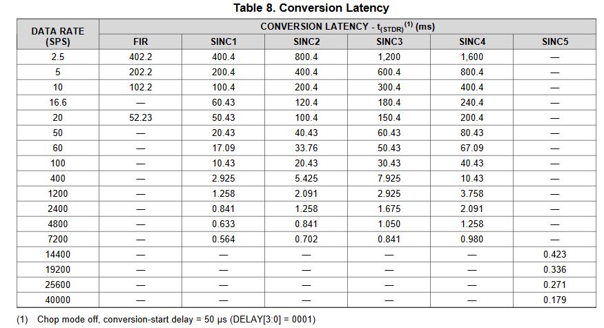

我正在尝试大致了解 ADS1261 ADC 通道的转换时间。
在我们的设计中、我们计划使用配置为脉冲模式的三个 ADC 通道、在重复环路中对三个通道进行采样。
为了进行测试、我配置了内部温度通道、将 MODE0中的数据速率设置为25600SPS。
执行 START 命令后、我在示波器上监控了 DRDY 信号-转换时间看起来像是 在270uS 区域中(当 DRDY 设置为低电平时)
这是我在任何 ADC 通道上进行转换时看到的典型值 -这似乎很长-是否预计会有这个时序?
(如果我切换到连续模式、初始转换时间看起来需要270uS、后续转换时间大约需要30uS -但是、如果我们切换通道、我不认为我们可以使用连续模式)
如果您想了解有关 ADC 转换时间典型预期的任何信息、请访问-谢谢!
    Joe、您好!
    ADS1261数据表中的第9.4.1.3节讨论了预期的转换延迟、表8按滤波器阶数和数据速率提供了值。 我已包括下表的屏幕截图。
    具体而言、表8显示了首次转换数据的转换延迟、这通常需要更长的时间、因为调制的位流需要通过各种滤波器级进行传播。 对于同一信道上的后续转换、输出数据速率(ODR)大约等于1/ODR。 如果您想了解更多信息、可以阅读此 Δ-Σ 滤波器应用手册。
    当您通过 ADC 的输入通道进行多路复用时、器件会假设每个输入都不同、因此每次滤波器需要再次"填充"、因此您将在每个通道上获得表8中显示的延迟。 如果使用 ODR = 25、600 SPS、则每通道的预期值应为271us、这似乎是您在系统中得到的结果。 µs 3个 µs、扫描所有输入的时间大约为3 x 271 μ s = 813 μ s、不包括任何通信时间和外部模拟滤波器稳定时间。 µs、如果您在同一信道上采集多个样本、则第二次和后续转换将是1/25.600 = 39 μ s、这也接近您得到的结果。
    因此、该器件按预期运行。 如果这不是您的系统所需的、请告知我们、我们可以帮助您找到更合适的 ADC。
