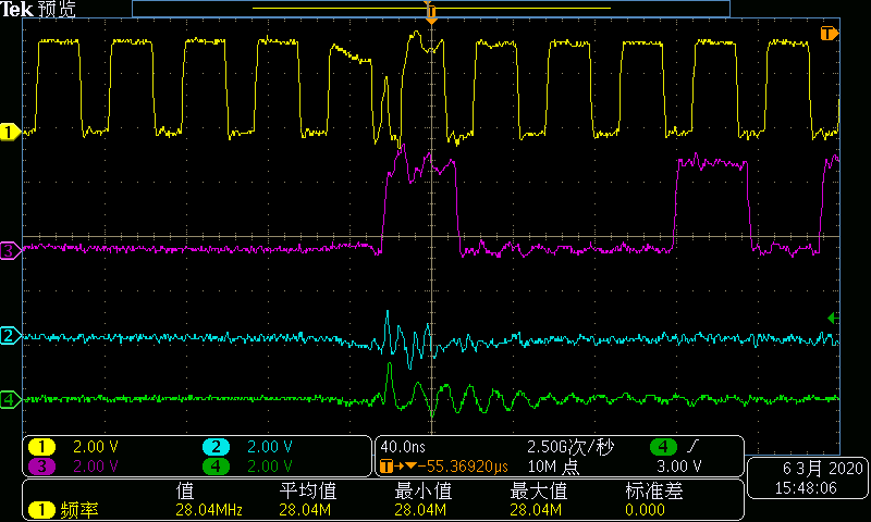

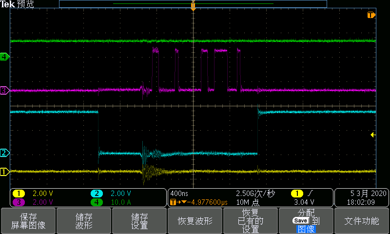

现在、我将 ADS7253用于 电流到数字信号的转换器模拟信号。
电流是逆变器的相电流。
问题是,当电流增加时,噪音也会增加。
而 ADS7253的转换是误差。
如下所示、所有数据向左移动一位。
我想知道这种现象是与电源噪声还是接地噪声有关。
或者是否有任何其他原因。
谢谢。
通道2:CS
通道3:SDO
    尊敬的 Eric:
    感谢您的发帖。
    如果看不到使用 SDO_x 捕获的 SCLK 波形、则无法对该数据进行任何感知 我们将需要有关此测量的更多详细信息、例如施加到 ADC 的输入电压以及主机控制器准备好的数据值。
    此外、请提供一个显示输入信号链和 ADS7253连接的原理图。
    您好、Ryan
    数据如下所示。显然、SCLK 受到干扰。
    通道1:SCLK
    通道3:SDO
    尊敬的 Eric:
    显然、数字通信信号之间存在一些耦合噪声。 我建议在每个信号与接地之间添加一些电容。 这将过滤一些高频成分并减少噪声耦合。
    "位移"可能由您在 SCLK 波形上看到的额外干扰来解释。 这可能会导致您的 MCU 过早锁存数据。
