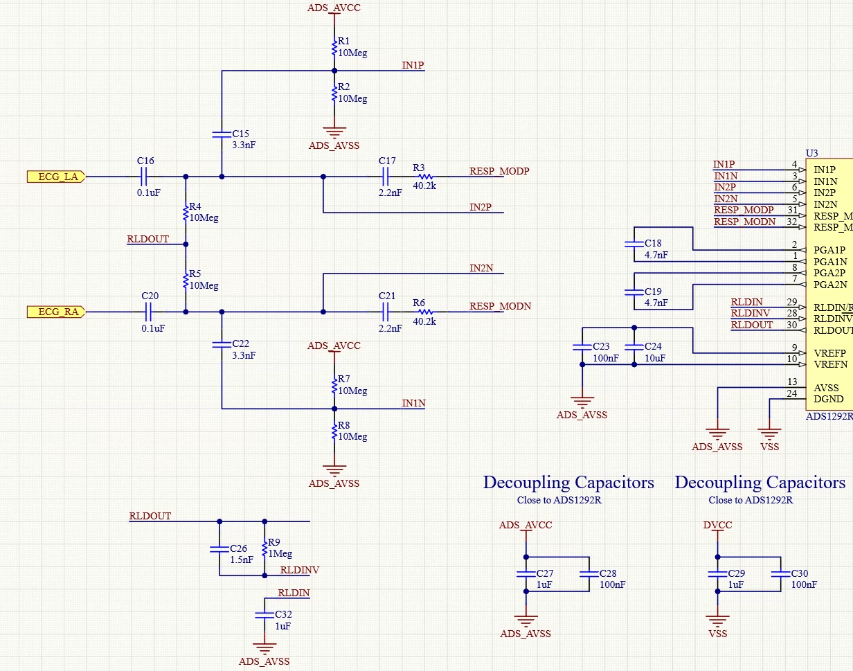

大家好、我正在设计用于 ECG 检测的可穿戴传感器。
我想在没有第三个电极的情况下测量2电极 ECG 和呼吸。
我在输入交流耦合电容器和电阻器之后连接了 RLDOUT、以消除共模电压。
下面是我的原理图:
由于此器件由电池供电、因此我不关心60 Hz 的噪声。 因此、我将 高通滤波器截止频率设置为10Hz。 正确吗?
2.在数据表中、ADC 前面已经存在低通滤波器。 是否需要在 到 IN2P 和 IN2N 的信号路径中放置 RC 滤波器?
3.在交流耦合应用中,是否确实需要患者保护电阻器? 我想节省无源组件。
4.如何在47nF 和4.7nF 之间选择 C18的电容?
    您好、Kim、
    感谢您的发帖、欢迎来到我们的论坛!
    1. 尽管您的设备由电池供电、但50Hz 或60Hz 下的电力线噪声仍可能耦合到患者、电缆或电路板本身。 因此、尽可能地抑制该噪声仍然很有用。 在呼吸信号路径中、低频呼吸波形由方波载波调制为更高的频率。 没有理由将高通滤波器截止频率降低至10Hz、因此我建议将其提高至>60Hz。
    2. 通常会在信号路径中添加一个额外的低通抗混叠滤波器。 使用的截止频率会有所不同、但通常约为10kHz。
    3. 患者保护不是我们可以帮助解决的主题。 不同医疗设备类别有具体的保护要求、有些要求比其他要求更多的保护。
    4. 在通道1 (C18)上使用47nF 电容进行呼吸测量。
