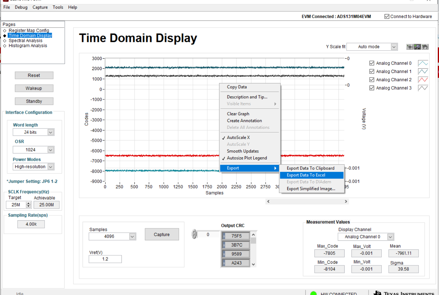

我正在使用 ADS131M08 EVM、您还能告诉我如何通过 ADS131M08 EVM 记录 ADC 数据吗?

    使用 EVM、您可以通过几种不同的方式复制数据。 此处显示的是 ADS131M04EVM (但 ADS131M08EVM 相同)。
    首先使用 EVM 收集数据。 然后、如果您右键单击该图形、您将获得几个选项。 在这里、它将数据发送到 Excel 文件。
