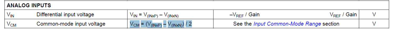

1.我在数据表中找不到 ADS131M08的 VCM 范围、该器件的 VCM 范围是多少?
我还在考虑 ADS131E08、幸运的是我找到了详细的 VCM 范围说明、ADS131M08 VCM 范围是否与 E08相同?
在我看来、VCM =(VINxP + VINxN)/ 2、但 ADS131E08的 VCM 定义不同、请参阅以下数据表说明(显示 VCM =(VINxP - VINxN)/ 2)、这是否是数据表中的拼写错误?

    3.正确,这在数据表中似乎是一个错误。 共模电压介于 AINP 和 AINN 信号之间。 正确的方法是:
    Vcm =(V (INxP)+V (INxN))/2

    您好、Joseph、
    非常感谢。
    我还有一个问题需要确认 ADS131M08共模输入范围。 让我们假设增益为1、因此 VAINxP 和 VAINxN 的范围可以是 AGD-1.3至 AVDD、
    那么、共模输入的范围是多少? 它是(AGD-1.3+AGD-1.3)/2至(AVDD+AVDD)/2 = AGD-1.3至 AVDD 吗?
    是的、没错。 增益为1时、共模输入范围基本上为 AGD-1.3V 至 AVDD。 这也是绝对输入电压的限值、因此对于共模输入范围、该点的差分输入必须基本为0V。
