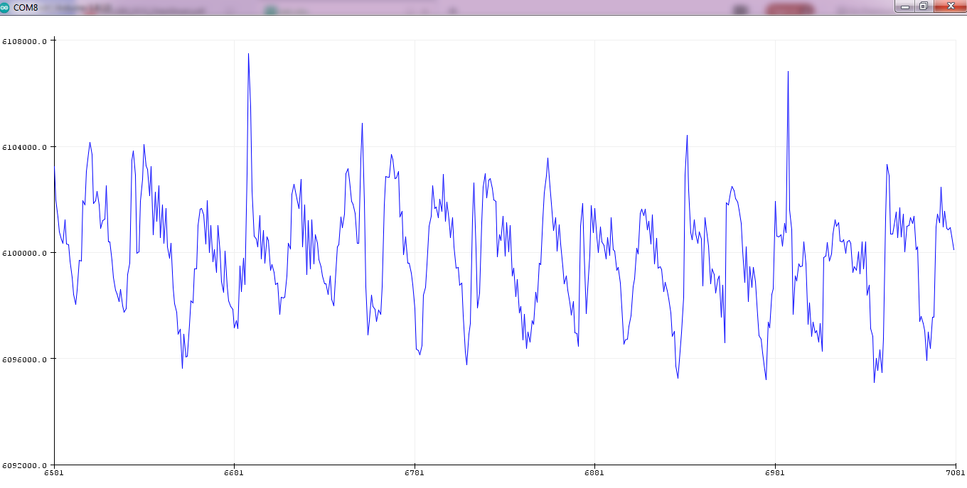

           我使用 ADS1293模拟前端(AFE)模块    测量3导联 ECG。我通过 SPI 协议将 CJMCU-1293模块与 Arduino 连接。我从  通道1寄存器读取了24位 ECG ADC 数据、并在绘图仪上绘制 ECG 信号、但如中所示、信号会显示大量噪声 下图:
请尽快提供帮助和支持。

    为了说明、该 ECG 波形是否在仿真器上进行了测试? 如果可能、您能否提供有关输入连接方式的其他信息? 数据集上似乎存在明显的50/60Hz 电力线噪声。 您可以通过检查所拥有信号的功率频谱来验证这一点。
    谢谢。
    -TC

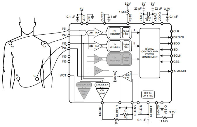

      我们将在人体上测试 ECG 波形。 我们连接了4个电极焊盘、如下图所示。 IN1连接到 RA (右臂)、IN2连接到 LA (左臂)、IN3连接到 LL (左腿)、IN4连接到 RL (右腿)、用于右腿驱动。  模块正在使用5V 直流电源,我们不使用任何交流电源,那么为什么我们观察到这种噪声?
    您能建议一些滤波和降低来自此 ECG 信号的噪声的方法吗?

    噪声问题在这些类型的系统中很常见、如果您搜索此论坛、您会发现有关此主题的大量有用主题。 人体本质上是一个大天线、用于接收来自不同来源的干扰、例如顶灯、电机、监视器等 在 ECG 应用中、通常使用模拟和数字技术来改善这一问题。  请尝试以下链接中的一些建议、并与我们分享。
    下面是一个常见问题解答、其中包含一些好的建议:
    https://e2e.ti.com/support/data-converters/f/73/p/793623/2935479#2935479
    另一种改善50Hz 噪声抑制的技术是使用有源偏置电极、该电极将反相共模信号驱动回人体。  如需更多信息、您可以找到应用手册"使用右腿驱动放大器改善共模抑制"、该应用手册有助于描述如何改善 ECG 应用中的共模抑制(上面的链接)。
    使用 ECG 模拟器测试您的设置也会很有帮助、以确保一切正常运行。
    谢谢。
    -TC
