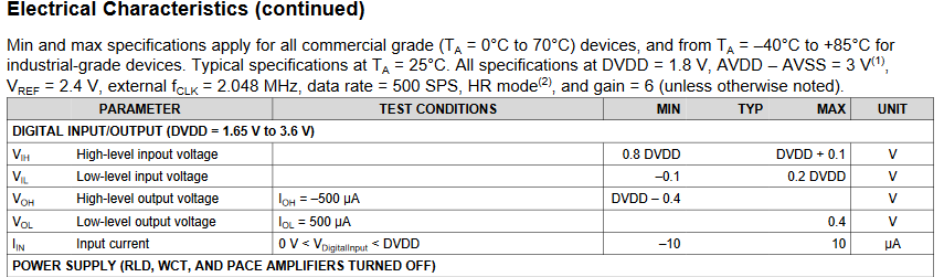

我使用的 ADS1298R 由 AVDD 上的3V 电压和 DVDD 上的2.4V 电压供电、并连接到2.4V 供电的 MCU。
参考数据表,高电平输入电压为:    0.8*VDD < VIH < DVDD + 0.1。 我应该如何理解这一点? 我是否应该确保输入信号的电压至少为2.5V (DVDD+0.01),以确保 ADS1298理解为"1"? 或者"min"和"max"只是我们应该在的范围?
在第一种情况下,我的输入高于 ADS1298的 DVDD 电源,这是否正常?
我还有一个关于 VIL 最小值和最大值的问题
提前感谢您的回答和时间!

    为了使 ADS1298能够识别高电平输入(V_IH)、对于 DVDD = 2.4V 的情况、数字输入电压必须至少为 DVDDx0.8或1.92V。 任何高于 DVDDx0.8的电压都是可以的、但不应超过系统中的 DVDD + 0.1V (V_IH 最大值)或2.5V。
    同样、低电平输入(V_IL)不得大于0.2xDVDD。 低于0.2xDVDD 也没关系、但不要低于-0.1V。
    在0.2xDVDD 和0.8xDVDD 之间、ADS1298读取的逻辑电平将未定。
