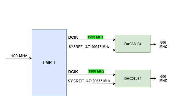

器件型号:DAC38J84
你(们)好
我尝试在100MHz 时同步多个 DAC38J84。
我正在使用 NCO 累加器生成600MHz 输出。
采样率= 1.9GSPS
DAC 输出= 100MHz
请找到所附的方框图
我正在重置 Sysref 上的 NCO 。 时钟和 Sysref 对齐用于两个 DAC。
如果我使用连续 Sysref 复位 NCO、则 DAC 输出之间的相位差是恒定的。
但是、如果我使用 Sysref 脉冲来复位 NCO、 那么在每个 sysref 脉冲事件之后、相位差会持续变化。
请查找随附的文档

    Pavan、
    如果您使用连续 SYSREF 来复位 NCO、则 NCO 的频率必须是 SYSREF 的整数倍。  请参阅随附文档的第5.1节。 本文档还将帮助您设置多器件同步。 您必须在 NCO 之前复位混频器。

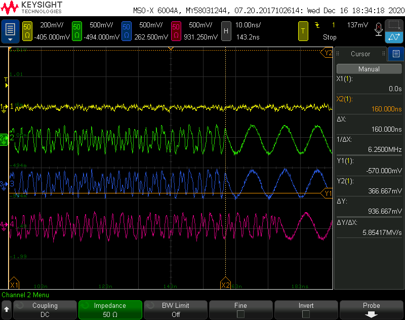

    我的 NCO 输出为100MHz。 现在我已将其配置为600MHz、但重置未完成。 现在它是否会在复位完成前保持100MHz 的输出??? 或者会有一些垃圾频率????
    请参见附加的图像
    情况 A:在复位前、所有3个 DAC 上都保持100 MHz。 复位频率更改为600MHz 后
    情况 b:NCO 为600MHz。 现在它更新为100MHz、复位未完成、但在 NCO 配置后、100MHz 复位正确后、600MHz 看起来会失真
    案例 C:现在已完成100MHz 至600MHz 的转换。 在两个 DAC 上、NCO 配置后100MHz 失真、但在1 DAC 上保持100MHz。
    那么,在什么时间点频率将更新??
    我看到异常行为。 有时、它在 Sysref 脉冲之后发生变化、有时它在谈论垃圾值
    Pavan、
    请运行随附文档中的测试、以验证您是否正确接收到具有 DAC 的 SYSREF。 您是否对 SYSREF 使用交流或直流耦合?
    对每个 DAC 执行该测试。
    其他一些评论:
    NCO 同步发生在所选同步的上升沿。
    混频器和 NCO 累加器 都必须设置为使用相同的同步源
    SYSREF 和 NCO 重新同步之间的延迟取决于 JESD 频率和插值。 由于需要进行时钟传递、因此不同设置的延迟有所不同。
    您必须小心、不要意外重新同步 CDRV_SER。
    Jim
