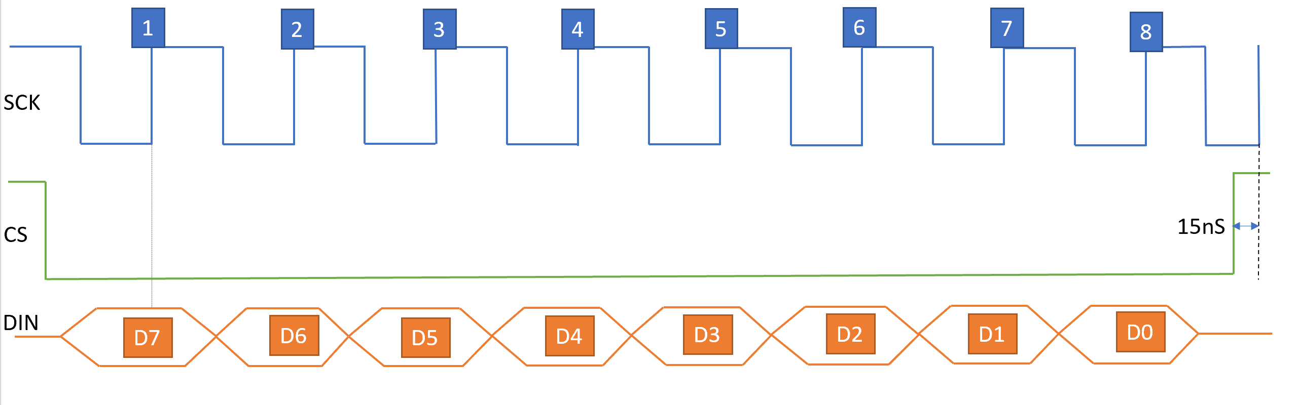

您能帮助我们解决 DPOT 设置问题吗?
输出不会线性变化。
在我的用例中、SCLK = 5MHz、DPOT 值在200kHz 频率下按顺序更新。
在错误的设置中、LSB 不正确。 当递增 DPOT 值时、输出有时会上升或下降。
发生此问题时、SPI 时序看起来有点可疑。
在 D/S 图16中、显示了 t_CS1。 当问题发生时、T_CS1变为负(意味着当 SCLK=H 时 CS 上升沿生效)。
请注意、tcsh 有1个时钟持续时间。
第一。 在 D/S 中、未指定 t_CS1要求。 t_CS1或其他时序是否有任何限制? 我需要注意什么?
2。 当 T_CS1变为负值时、看起来 SPI 禁用失败、因为在该事件发生后、输出会反映 CS=H 下的 SDI 输入
我假设在确认正确的 T_CSS 时启用 DPOT。
另一方面、您能否告诉我何时需要禁用 DPOT?
3号。 您能否告诉我以200kHz 频率更新 DPOT 的注意事项?
您建议执行什么调试操作?
Itoh
    您能否使用/CS、/DIN、/SCLK 发布您的 SPI 事务?
    您可以将 t_CS1保持为15ns (min)
    当您将 CS 信号置为高电平时、DPOT 将在任何写入操作中被禁用。 如果帧有效、则之前的写入将立即更新。
    您可以使 SCLK 空闲状态始终为高电平。
    在第八个 SCLK 之后、您可以在 CS 变为高电平后保持 SCLK 为高电平、这样我们就可以确保 SPI 帧有效。
    确认 t_CSS 后、将为事务启用 DPOT。

    请找到下面的时序图。
    请注意、根据数据表、数据被锁存在 SCLK 的上升沿。
    CS 变为高电平至 SCLK 变为高电平的最小值为15ns。 您可以在8个时钟脉冲后将 SCLK 保持在低电平、没有问题。 它是最小规格。
    如果违反此规范、第二个帧将无效。 第一个帧仍然有效。
    我希望这一点将是清楚的。
    您好、AK-SAN、
    好的、我了解所附事务的 t_CS1违反了最低要求。 将与我的客户核实。
    上一次、您提到我可以在前一次回复中的第8个 SCLK 脉冲之后将 SCLK 保持在低电平。 但在上一个周期之前、您曾提到我可以保持 SCLK 为高电平。
    您的意思是、我可以在8个 SCLK 之后将 SCLK 保持为低电平、然后我可以将 SCLK 置为高电平并在/CS 变为高电平后将其保持为低电平、对吧?
    此外、在第八个 SCLK 周期之后、SPI 帧是否有效?
    最重要的是、当事务违反 t_CS1要求时、您是否认为连续增量测试(200kHz)的输出线性结果是非线性的?
    Itoh
    两种方法都可以。
    您可以保持 SCLK 空闲状态为高电平或低电平、这无关紧要。
    想法是在8个 SCLK 时保持 CS 低电平。
    回到您的最后一个问题、如果帧是有效的、代码与 DPOT 电阻应该是线性的。
