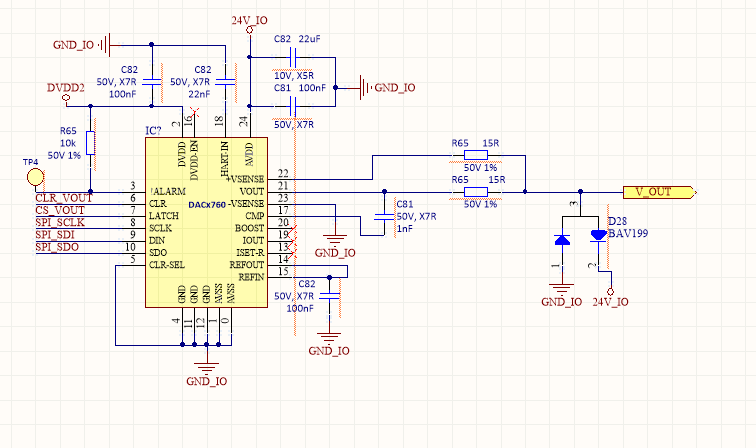

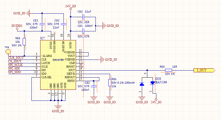

我想使用2个 DAC7760来实现一个解决方案、每个 DAC7760只有一个输出(0-24mA 和0-10V)。 我需要它、因为它可以与不同的输出值同时使用。
我的想法是与2个 CS 共享 SPI 总线、我认为它应该起作用。
我对如何终止未使用的 DE 输出有一些疑问、但我在数据表和 EVM 板中未找到此信息。 您能否检查以下电路是否适用于单路0-24mA 输出和单路0-10V 输出?
0-10V 输出:
0-24mA 输出:
我将等待您的回复。
Ferran
    Ferran、
    如果您不打算使用 IOUT DAC 或 VOUT DAC、则可以将引脚保持未连接状态。 当被启用时、输出被激活。 如果未启用它们、则输出应处于非活动状态。
    我要在你们的数字中注意到 C82被设置为22uF、这看起来很高。 您是否打算将其设置为22nF? 无论如何、额定电压应高于10V。
    除了这种评论、原理图对我来说看起来还可以。 当您最终确定原理图并完成布局时、请随时发布、以便我们可以再次审阅。
