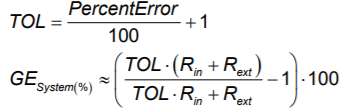

我只了解了有关  扩展输入电压范围和了解具有集成前端的 ADC 相关误差的文档 www.ti.com/.../sbaa319.pdf。
关于增益误差和增益漂移计算,我不理解公式7和公式9,如下所示。 请帮您解释一下。 或者、您可以将相关文档分享给我以供学习。
 (7)
 (9)
非常感谢您的帮助!
Wendy
    您好 Wendy、
    内部电阻(Rin)和外部电阻(Rext)都有温度系数。 Rin 和 Rext 形成一个电阻分压器、这会导致一个增益误差。 方程式的突出显示了两者的影响。
