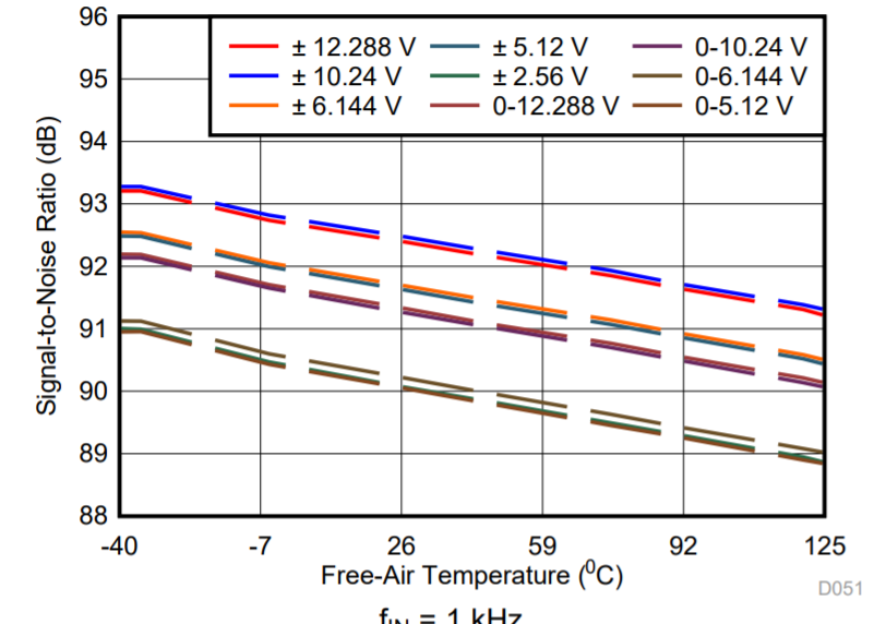

您能否解释±12.288的 SNR 为何低于±10.24? ±12.288的信号更大、那么为什么 SNR 更低?

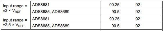

    ADS8689上两个范围的 SNR 规格非常接近、最小 SNR 差异仅为0.25dB、请参阅下面的参数表。
    轻微差异是由于 PGA 上的反馈电阻漂移导致的、因为不同输入范围使用不同的电阻值。
