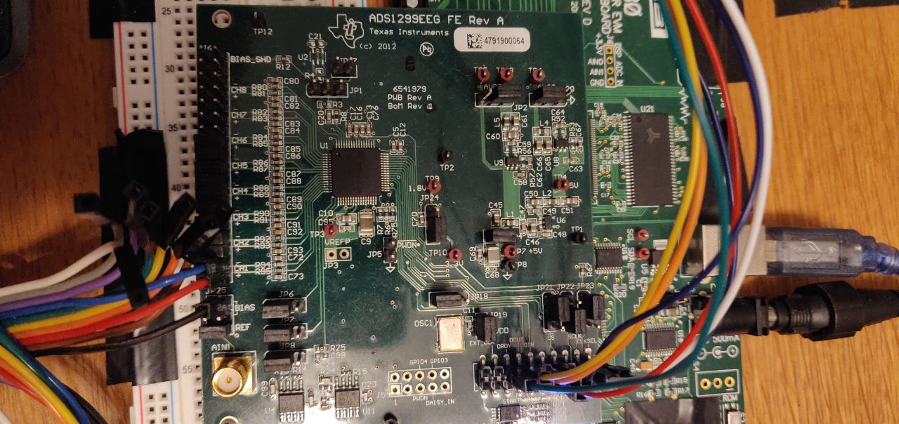

我正在尝试使用 ADS1299EEGFE 套件测试 ECG 信号的读数。 电极的连接方式如下:
  • LA (左臂)连接到 AIN1P
  • RA (右臂)至 AIN1N
  • RLD (右腿驱动)连接到引脚 JP25.2
电路板上的整体跳线连接设置为默认值:

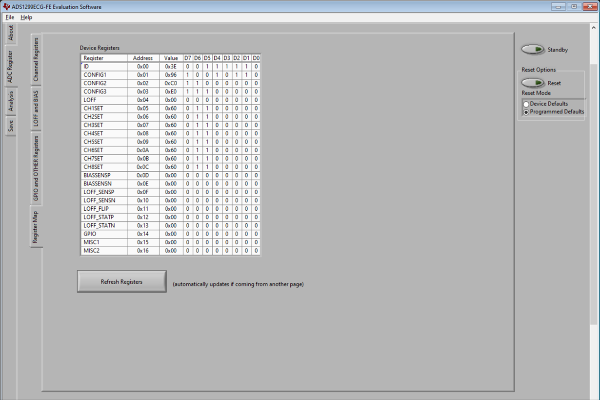

所提供软件上的寄存器映射:

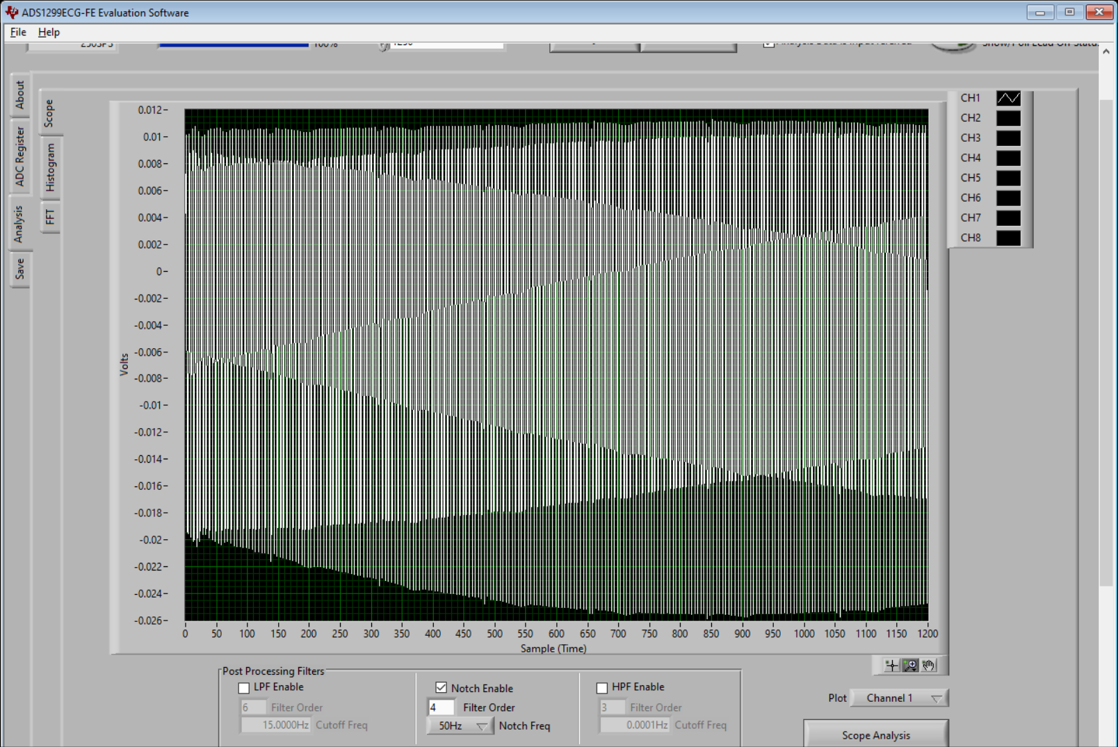

在250 SPS 下进行1250次采样的记录、无需任何类型的滤波:
之前使用50Hz 陷波滤波器进行的信号采集(欧洲标准电力线频率):

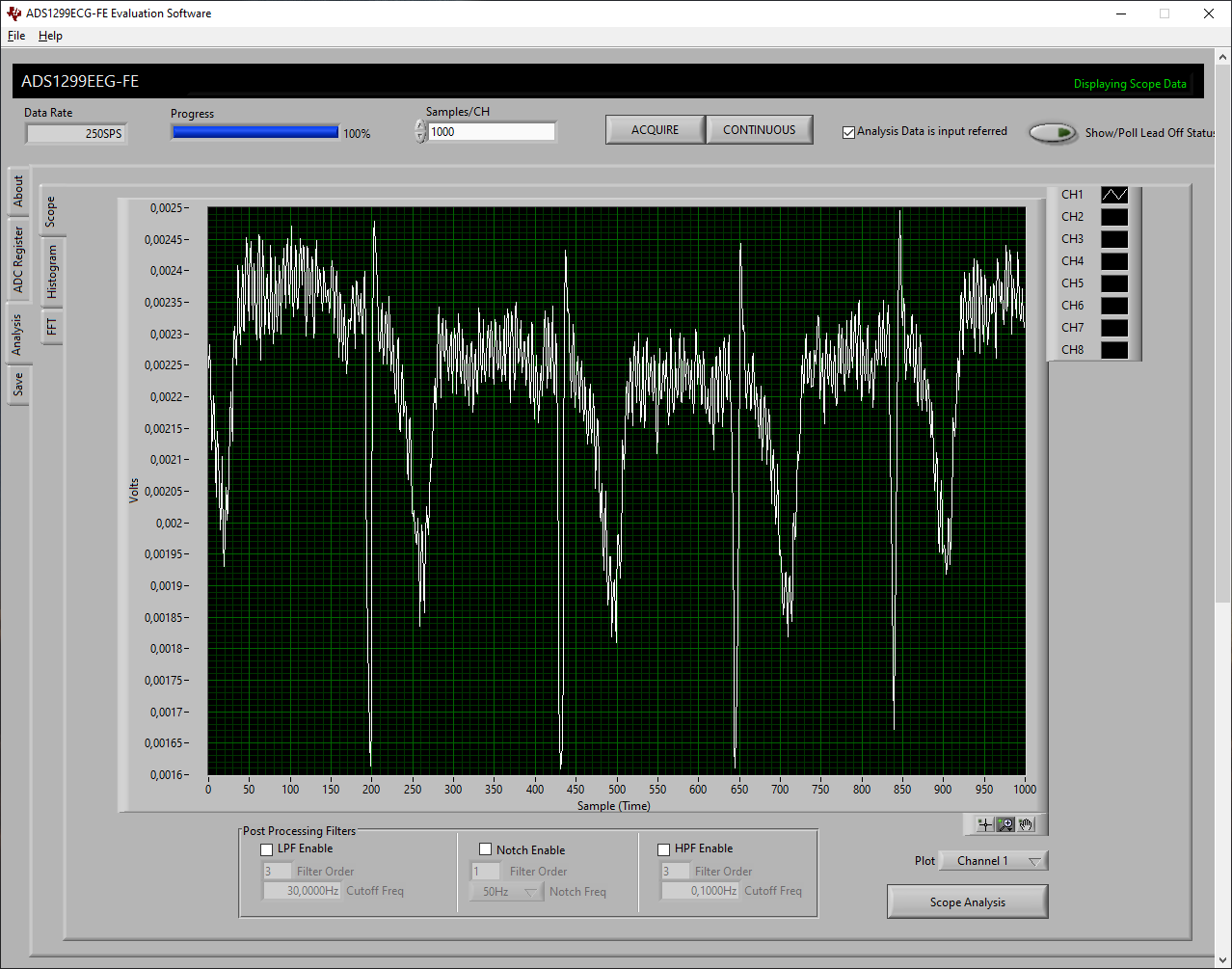

只有使用截止频率为15Hz 的低通滤波器和6阶滤波器、我才能勉强看到 ECG 形状。 我已经尝试过不同的截止频率和滤波器阶数组合、但除非信号更加平滑或拉伸、否则结果大致相同:

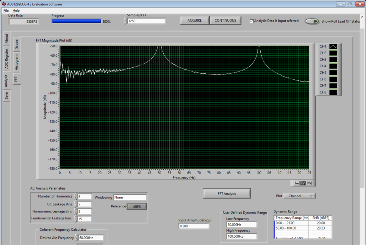

FFT 分析表明、主要频率为50Hz 和100Hz:
尽管如此、我想知道我是否有一些设置错误、因为我可以想象和可视化的唯一噪声是50Hz 的电力线频率(正如前面的 FFT 分析所证实的那样)。

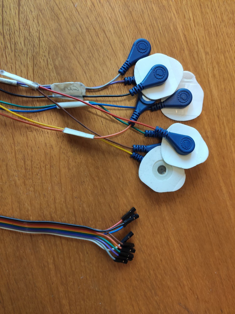

    我使用的是这种带有湿电极的电缆:

    您好、 Manuel、
    您使用什么来驱动 RLD 电极(JP25.2)? CONFIG3的寄存器设置表明您的设置中没有启用偏置电路。 关于偏置驱动电路的使用、请参阅第9.3.2.4.5节(第33页)。

    我在另一台 PC 上尝试了完全相同的设置和配置、结果(没有任何滤波):
    现在、尽管电力线发出一些噪声(我计划通过使用电池避免这些噪声)、信号似乎更可信。
    我想我之前的 PC 上有某种奇怪的电压泄漏、无法真正判断它是什么。
