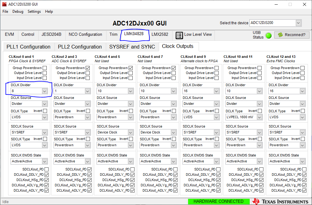

我正在使用插入 TSW14J57 (REve)采集板的 ADC12DJ3200EVM。 我将1.12GHz 外部时钟(13dBm 功率)馈入2路分离器(每个电缆末端的分离器输出测量值为9dBm)、该输出馈入 ADC12DJ3200EVM 上的 DEVCLK 和 LMKCLK 输入(电路板经过修改、可使用外部时钟)。 我的基准信号作为单端输入馈入 VINA。 我将通过 ADC12DJ3200 GUI 并使用 High Speed Data Converter Pro v5.00配置 ADC。
通过这种配置、我能够使一些 JMODE 工作、例如 JMODE0和 JMODE2。频谱数据看起来是正确的。
但是、我想使用额外的 JMODE、例如 JMODE 16。 当我尝试使用此模式时、我会收到一条 DDR"Timed_Out_ERROR"消息。 在采集卡上、我看到 D3关闭、这听起来像是同步故障。
我配置此板的方式是:
1.打开 ADC12DJ3200 GUI 和 HSDC Pro
2.在 ADC12DJ3200 GUI 中、选择时钟作为外部直接信号、外部 FS 选择为1120MHz
3.在 ADC12DJ3200 GUI 中,在#3中选择 JMODE 16,然后点击“Program Clocks and ADC"
4.在 HSDC Pro 中,我连接到 Captuire 卡,然后选择 JMODE 16配置文件
5.在 HSDC Pro 中,单击左下角的设置系数,单击左上角的启用复选框,将我的 ADC 采样率设置为1.12 GHz,抽取因子为16,单击确定
然后、我单击"CAPTURT"、得到 DDR 超时错误。
我可以在这里采取任何其他步骤来实现这一目标吗? 我得到的通道速率为2.8G、这对于采集卡来说似乎是可以的。

    您好、Anthony、
    Xilinx JESD IP 需要 FPGA 参考时钟分频器比3.12Gbps 串行器/解串器速率低20。  对 ADC 进行编程后、请执行以下步骤。
    1.转到 ADC12DJ3200EVM 上的 LMK04828选项卡。
    2.将 CLKOUT 0 (DCLK 分频器)更改为 8、您应该能够在 HSDpro 中捕获。
    下面是需要更改的 GUI 设置屏幕截图。
    Neeraj
    谢谢! 这使得它立即工作。
