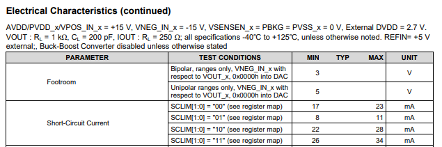

我的客户考虑每个电压输出线路上的 SHORT 检测。
根据数据表 P.40、我们可以找到以下内容。
µsec 在电压输出模式下启用 VOUT_x 时,任何 VOUT_x 都达到短路电流限值(> 500 μ A)。
他观察到、当电压模式下有大量电流时、会发生错误位。 您能否告诉我们短路的最小电流限制是多少?   换言之、您能否告知我们故障条件的电流限制、以指示电压模式下的 FA/FB/FC/FD 位是否短路?
谢谢、此致、
M.Hattori。
    Hattori-San、您好!
    可触发警报状态的最小短路电流由器件寄存器中的 SCLIM 域设置。  我们在参数表中为每个 SCLIM 设置指定最小电流:
    Paul
