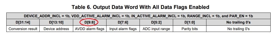

客户在 ADS8685的 DS 中指出了一些内容。
p44中的表6显示:
-输入警报标志为 D[9:7]
- ADC 输入范围为 D[7:4]
两者都有"7"
但在表7中、它说:
- ADC 输入范围为 D[13:10](4位)
他们想知道输入警报标志是否应为 D[9:8]并且 ADC 输入范围为 D[8:4]...
我认为只是有一些沟通错误、但我想对表6和表7中的寄存器位提出第二个意见、以确认它们是否准确。
Darren
    您好 Darren、
    对于表6、应将输入警报标志 D[9:7]更正为 D[9:8]、这是一个字面错误、并应在将来更新。
    ADS8695/8691数据表中的同一个表格是正确的、这些是同一系列中的 ADC、供参考:
    表7正确无误。
    戴尔
    您好 Dale、
    我知道。 感谢您确认这一点。
    Darren
