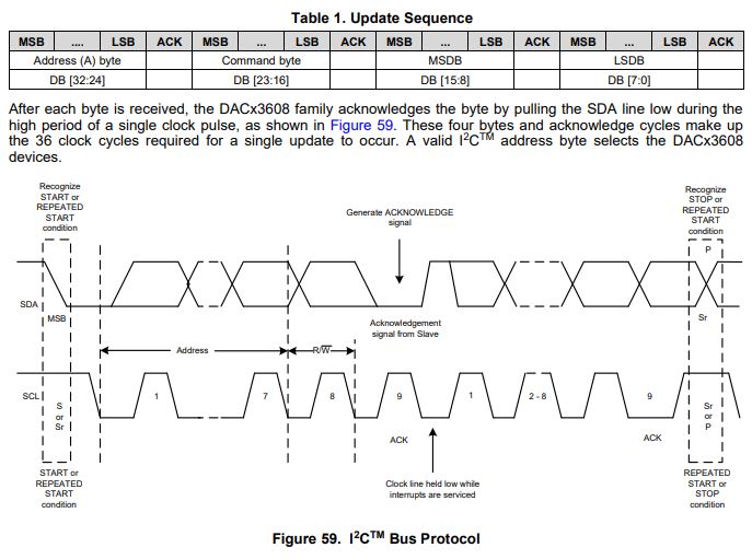

我的客户正在评估 DAC43608。 他对地址字节有疑问。
地址字节应为8位。 但是表1显示地址字节是 DB [32:24]、这是9位、这是否是拼写错误?
您能否提供示例代码来解释如何排列 I2C 总线协议、如图59?
最棒的
Zeming
    是的、这是数据表中的一个拼写错误。 器件使用7位寻址、第8位为 R/W
    它是一个标准 I2C 接口、因此我们没有用于此的任何示例代码。
    由此给您带来的不便、我们深表歉意。
