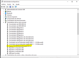

我在使用 TSW14J58EVM 时遇到问题。
它已正确通电并通过 USB 连接到 PC、HSDC Pro 是最新的、但当尝试从 HSDC Pro 进行连接时、器件列表为空、就好像它没有发现 TSW14J58EVM 一样。
我注意到、我们的电路板为修订版 C、原理图文件和文档仅引用修订版 A
此外、在 HSDC 专业版安装文件夹中没有引用 RevC、仅引用通用 TSW14J58EVM、在该文件夹中、文件似乎是针对 Rev A 的
我已经尝试过 USB-C (J9连接器)和微型 USB (U5 FTDI 芯片)、但都无法正常工作。
我能够通过 JTAG 连接到 FPGA、没有任何错误。
HSDC Pro 已 安装为管理员。
感谢您的帮助以及您需要的任何其他信息、请随时咨询。

    打开 HSDC Pro 后、您是否在"序列号"下看到以下内容? 您使用的是什么版本的 HSDC Pro? 通电后 LED 的状态是什么? 您是否为输入电源提供12V 电压? 请发送 HSDC Pro GUI 的屏幕截图。

    我使用的是 HSDC Pro 5.2。 此处是 HSDC Pro 的截图。 如您所见、Device (设备)列表为空
     在窗口中、我可以看到如下所示的器件:

    迭戈、
    您需要使用 HSDC Pro GUI 的更新版本。 请卸载当前版本并加载最新版本、可从以下链接下载:

    您好、Jim、
    对于新版本、软件会检测到该板、这一点非常重要。
    但是、在连接电路板后、软件会询问器件是 ADC 还是 DAC、我选择 ADC 是因为我尝试测试 ADC12DJ3200CVAL EVM、然后软件有时会突然关闭、有时会显示此错误:

    迭戈、
    该版本的 TSW14J58不支持此 ADC EVM。 您是如何获得此电路板的? 您需要将其替换为 Rev A 或 Rev B 板。

    迭戈、
    版本 C 在电路板上添加了新的 USB3.0接口、而版本 A 没有。 GUI 已更新为连接 USB3.0、但仅适用于一个 ADC EVM ADS12DJ5200RF。 将来还会将其他电路板添加到该支持中。 这与 FMC 连接器无关。 您是如何接收此 TSW 板的?
