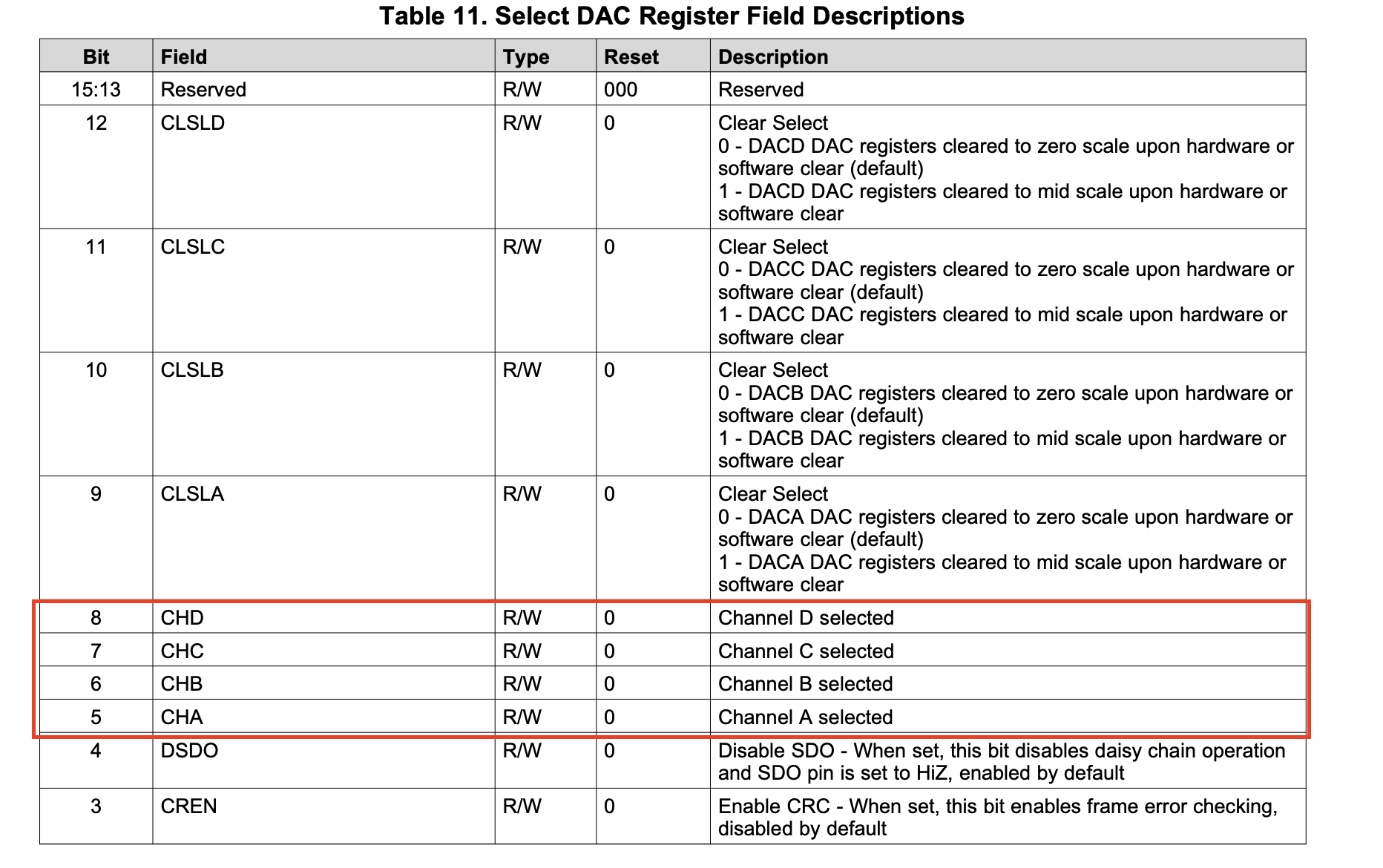

大家好、我需要有关初始化 DAC8775的帮助。 我无法在输出上设置不同的 V 或 I 电平。 它在干什么? 任何人知道
    您好 Dmytro、
    DAC8775使用 ADDS 0x03位[8:5]来选择要写入的 DAC CH 数据。 如果将所有位设置为1同时、则后续写入以添加0x04和0x05将使所有 DAC CHS 都具有苹果作用。 或者、您可以向目标 DAC 通道写入1 (例如、写入 b'0010以添加0x03位[8:5]来选择 CHB)、然后写入 addr 0x04和0x05将只影响所选的通道。

    在渠道记录上、我始终如一地执行。 也就是说、我选择通道的降压/升压-对其进行配置、选择通道-配置输出类型、然后使用第二 个通道进行下一次配置。
    事实证明、第一个通道的输出与第二个通道相同。
    是否可以在一个代码中指定串行配置? 或者配置降压/降压时出现问题?
    Dmytro
    您好 Dmytro、
    您能否提供代码片段来说明如何配置降压/升压和 DAC? 下面数据表的图107显示了推荐的步骤。 请注意、有单独的寄存器用于选择被写入的降压/升压通道和 DAC 通道。
    为了帮助您调试代码、您能否在写入 DAC 后立即读回地址0x06h 和地址0x03h、并让我知道这些值是多少? 谢谢。
