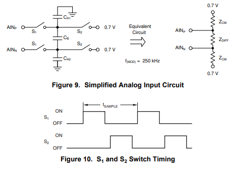

您好、需要了解 ADS1018-Q1的以下参数
1:采样电容
2:引脚电容

    Siddharth Sangam
    Siddharth、
    很抱歉、我上周错过了这个问题。
    1、采样电容值(CB)随 FSR 的变化而变化。 对于±2.048V 的 FSR 值、采样电容约为0.8pF。 该值包括器件中的实际采样电容器和寄生电容。 随着 FSR 变小(±1.024V、±0.512V 和±0.256V)、该电容会变大、每次变化几乎会加倍。 因此、来自周期性电容采样的输入阻抗如下所示:
    所有 ADS1018引脚的引脚电容均在 ADS1018 IBIS 模型中建模。 您可以在此处找到模型(压缩):
    https://www.ti.com/lit/zip/sbam165
    有关 IBIS 模型结构的信息、您可以在本文档中找到相关信息:
    http://www.ti.com/lit/an/snla046/snla046.pdf
    在模型中、每个引脚的电容显示为 C_pkg 和 C_comp 的组合。 模拟输入的电容各约为1.5pF 至2pF (无输入采样电容)。 DGS 和 RUG 封装之间存在一些差异、而 RUG 电容会小一点。 我要注意的是、PCB 迹线通常比器件本身具有更大的电容。
