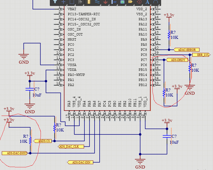

我正在处理 PT100传感器项目、并尝试将 ADS1220与微控制器连接。 在 ADS1220的数据表 p4/74中、提到 DOUT/(NOT) DRDY 和 DRDY 引脚 应处于低电平有效状态、这意味着应使用 Vcc 和10k 电阻连接、然后将其与微控制器连接、 但在某些参考设计(TIIDA-0095)中,这些引脚是直接连接的! 很困惑、
提前感谢您的回复。 这是原理图
    您好、Saad、
    欢迎来到 E2E 论坛! ADS1220上的 DRDY 引脚始终被驱动推挽输出。 DOUT/nDRDY 也是一个推挽输出引脚、但仅在 CS 为低电平时驱动。  DRDY 无需上拉电阻器、但如果您将其留在电路中、则不会有问题。  但是、我建议在 DOUT/nDRDY 引脚上保留上拉电阻器、以防止微引脚在 CS 处于高电平时悬空。
