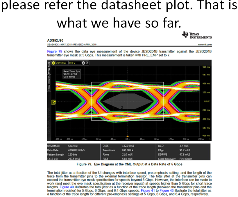

我想 知道如何通过寄存器设置来增大 JESD 输出通道的电压振幅。
是否有符合我要求的配置寄存器?
Kenji

    以下是您从数据表中可以看到的答案。
    另请参阅数据表。

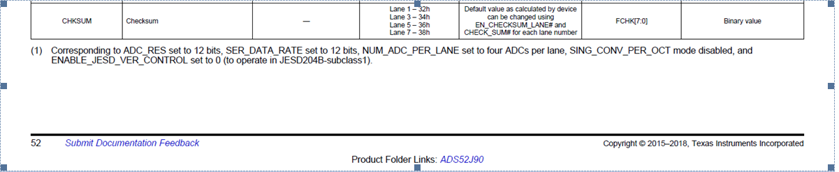

    还有一个问题、
    用于 ADC 的 JESD 数据输出
    ·校验和
    ・CRC
    是否可以添加辅助数据以检查 JESD 数据的一致性、例如?

    请从数据表中查看以下内容。
    请查看数据表。
    CFG 需要由客户设置。
