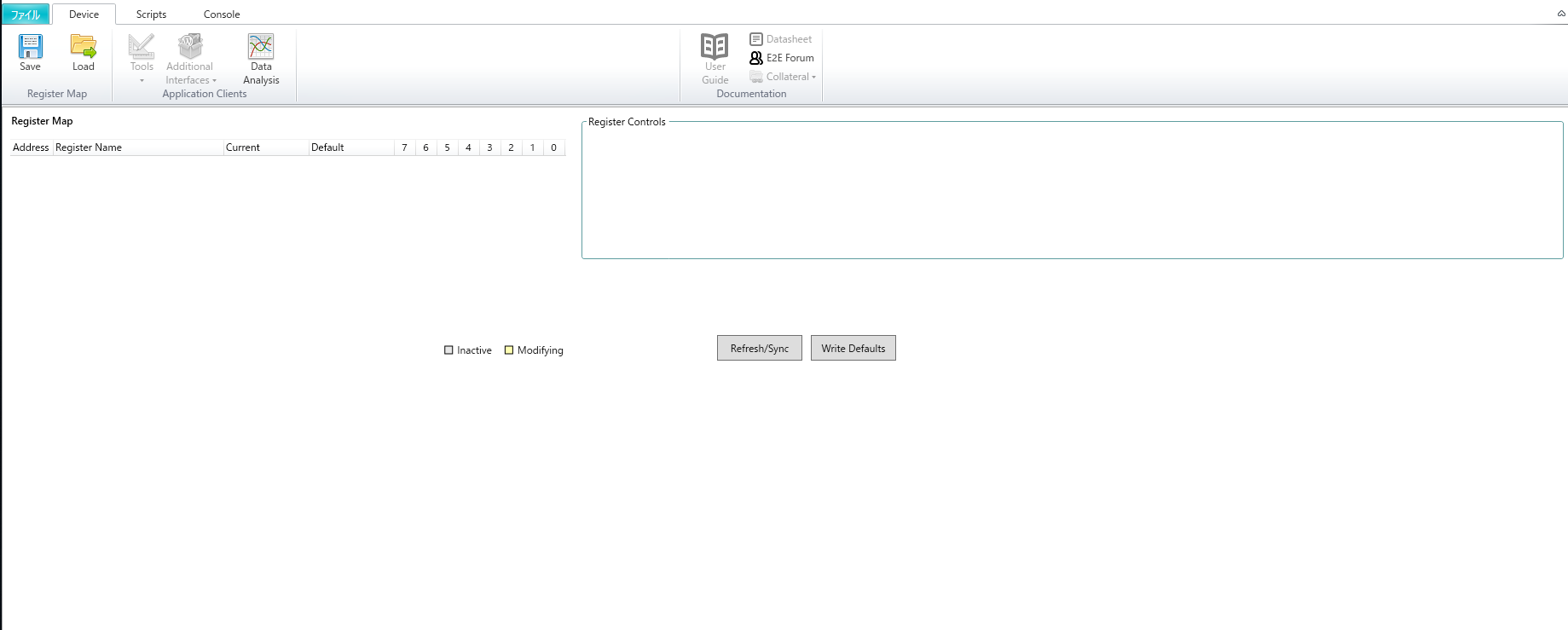

当我将 Delta-Sigma 评估模块与 PC 连接时、[    器件]选项卡中的器件无法识别寄存器映射 、如下所示:
  我发现 LED (D2)在连接后不闪烁。
我还重新安装 了每个项目、但问题没有得到改善  (项目:Δ-Σ ADC 评估软件、ADS114S08EVM-DVCPKG、USB_DEV_BULK)
因此、我可以开始对该模块进行任何分析。 请帮帮我。

    仅当 USB 正确识别 EVM 并发出收集命令后、D2才会闪烁。  当 EVM 首次插入 USB 时、D2 LED 不会闪烁。  可能会出现几个问题。  安装 GUI、设备软件包和 USB 批量驱动程序需要具备第一个管理员权限。  还要确保您使用的 EVM 与您正在安装的器件封装相匹配。  ADS124S08和 ADS114S08几乎相同、但 ADS124S08是24位 ADC、ADS114S08是16位 ADC。
    检查 USB 驱动程序是否安装正确。  这些帖子可能有助于确保正确安装驱动程序:
    https://e2e.ti.com/support/data-converters/f/73/t/748091?ADS124S08EVM-ADS124S08EVM
    https://e2e.ti.com/support/data-converters/f/73/t/909748
    检查设备管理器以确保已安装驱动程序后、请尝试在启动 GUI 之前先插入 EVM。  有时、如果先启动 GUI、然后将 EVM 插入 USB、则 GUI 无法识别 EVM。

        在执行您的建议后、我可以读取 ADS114S08的寄存器映射
