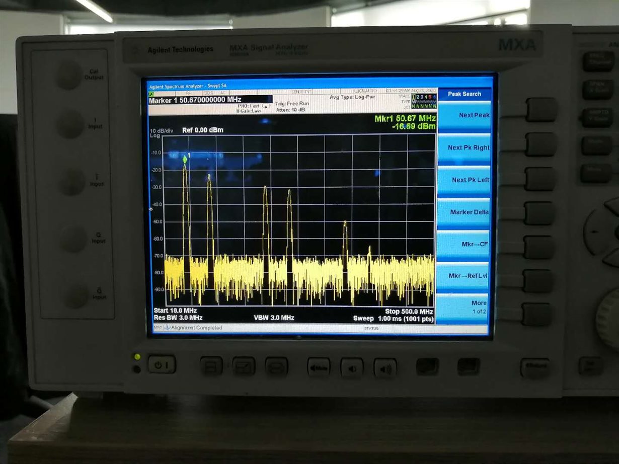

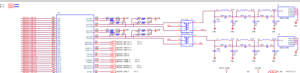

DAC3484具有四个通道、即 A (I)、B (Q)、C (I)和 D (Q)。现在 A 和 C 用作独立输出、而 B 和 D 通道则不用作独立输出。 DAC3484能否以这种方式进行配置?
    是的、您可以通过这种方式对其进行配置。 但是、您也可以使用 DAC3482双通道。 谢谢你。
    -Kang

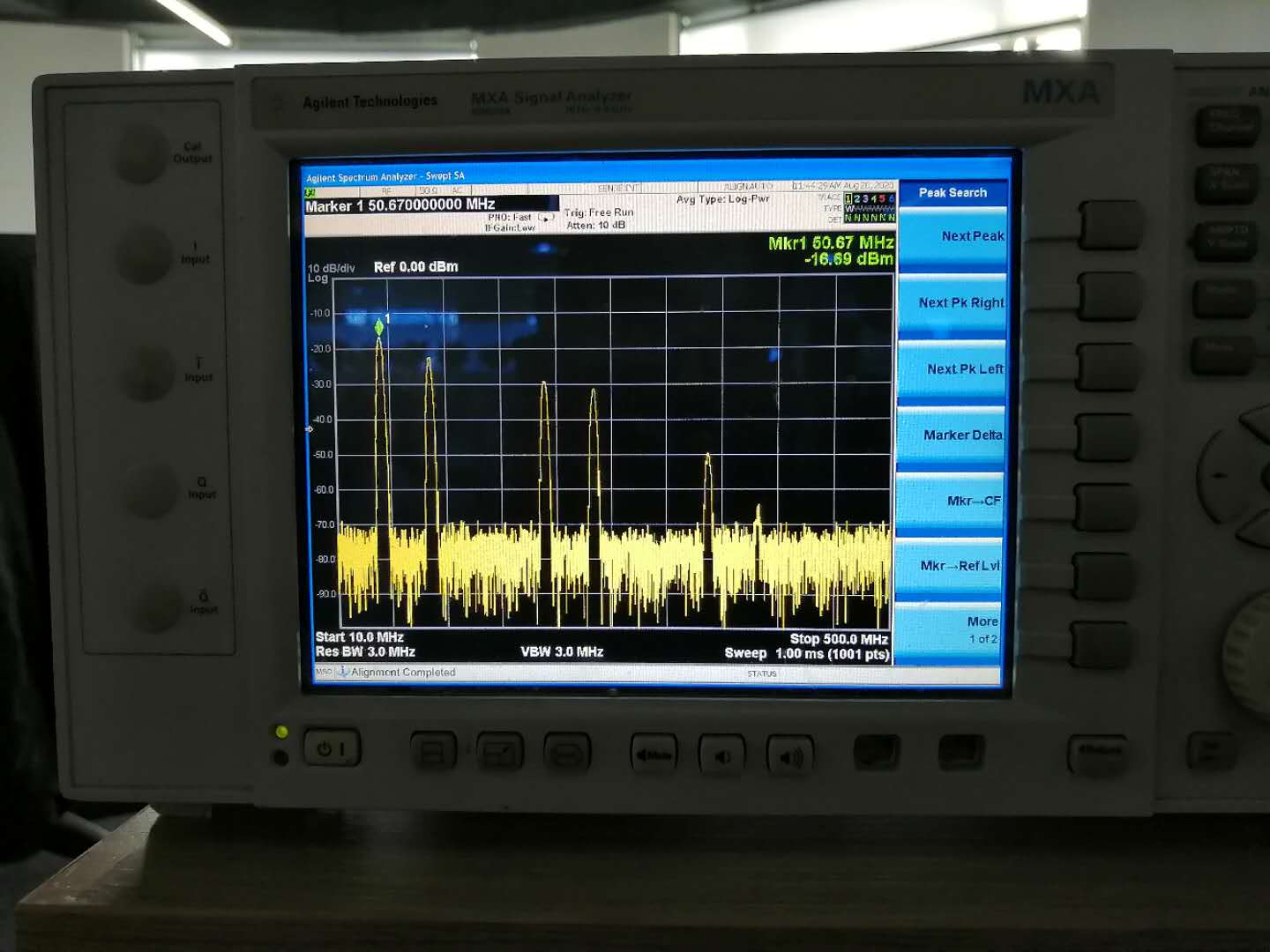

    当只使用 I 通道时、DAC3484可以输出单声道信号。电流输出中有很多谐波。例如:输出50MHz、只有这个频率点、没有其他谐波。  当不使用 TRF3722IRGZT 器件时、通过配置 DAC3484可实现单频点输出。
