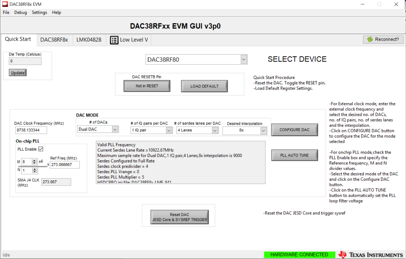

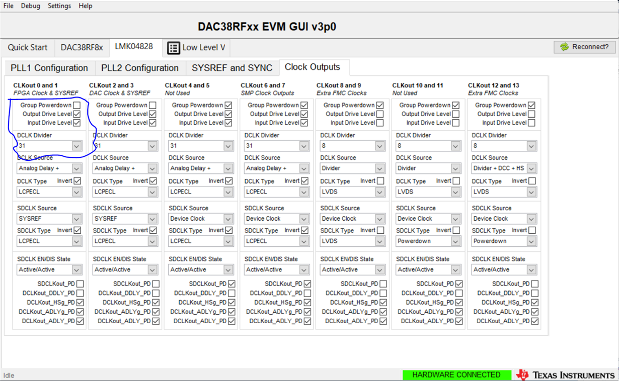

大家好、我正在评估 DAC38RF80EVM、并在它连接到 TSW14J56修订版板时发现了一些问题。

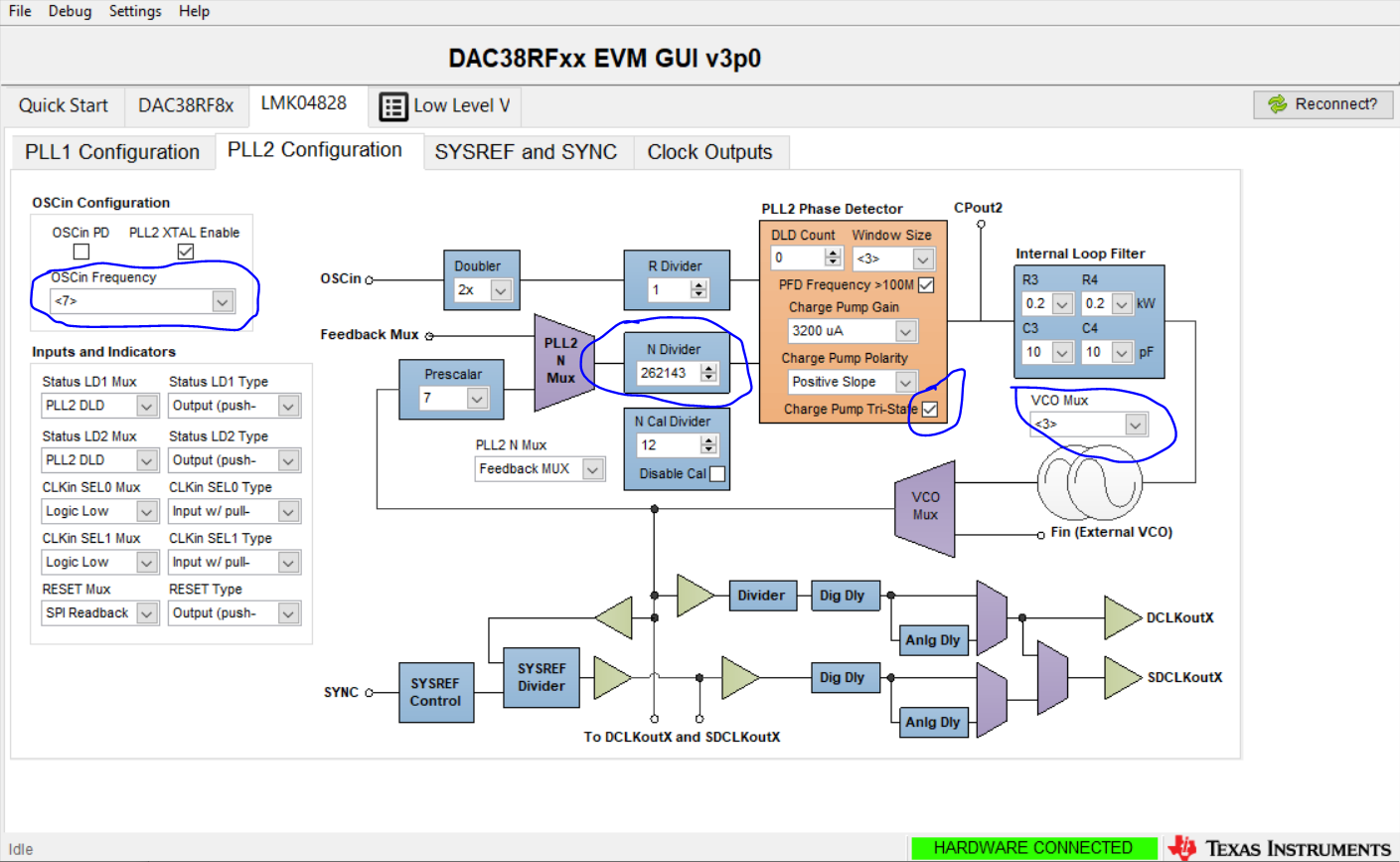

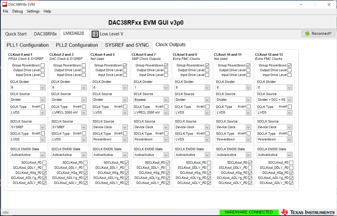

我的当前配置是:使用板载122.88MHz 振荡器作为 LMK 的基准、然后将 LMK 输出用作 DACCLK 和 FPGA CLK。 为了使其正常工作、I DNI C333和 C334并根据原理图安装 C2和 C3。 通过这种修改、我可以看到 LMK 时钟输出进入 DAC、并在 FPGA 板关闭时锁定 DAC PLL。 GUI 配置如下所示:
在没有 FPGA 板的情况下、我可以通过 GUI 控制 DAC 和 LMK 的寄存器、这样就可以使用恒定数据模式成功获得正确的 DAC 输出。
但是,打开 TSW14J56revD FPGA 板后,便无法通过 GUI 修改 DAC 评估板的寄存器。 例如、我将 LMK DCLK 分频器设置为9、它回读为31。 我无法更改 LMK 的 N 分频器、并且 CP 三态始终开启。 VCO 选择不可用。 不提供"其他"选项。 我无法在计时选项卡中设置 DAC 寄存器。 因此、DAC PLL 显示为未锁定。
然后、我尝试从 FPGA 板创建图形并发送到 DAC 板:
我收到此警告:JESD REF CLK 需要为237.0665MHz。
然后、我收到以下错误消息:WRITE_REGISTER_FAILED

    尊敬的 Daimeng:
    我将对此进行研究、并将告诉您我的调查结果。
    David
    尊敬的 Daimeng:
    1)这些是使电路板使用板载122.88MHz 振荡器的正确设置、请确保跳线位于 JP3上、并确保在 DAC38RF8x 时钟选项卡下、SERDES REF CLK 选择位于 PLL 时钟上。 我能够使用相同的设置对 DAC38RF80EVM 进行编程、并且可以使用 NCO 和 TSW14J56获得输出。
    2) 2)频率配置正确。 HSDC Pro 将始终提供有关 JESD 基准时钟的第一条消息。
    3) 3)寄存器被复位并且不允许修改的最可能原因是电路板的电源。 如果您为电路板使用相同的电源、则两个电路板可能没有足够的电流。 建议 TSW14J56和 DAC38RF80EVM 具有自己的额定电流约为3-4安培的电源。
    David

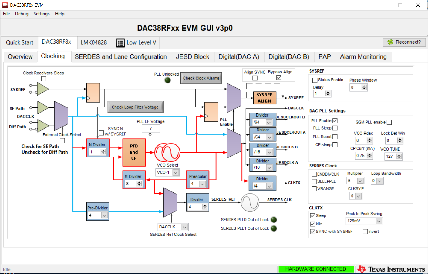

    尊敬的 David:
    感谢您对此进行深入研究。 在我将 R288至 R295移除后、我现在能够控制寄存器。 我可以通过高速数据转换器专业版发送模式、而不会出现错误消息。 但是、我仍然无法使用频率设置获得 DAC 输出。
    "DAC"选项卡中的警告和错误:
    您提到"确保在 DAC38RF8x 时钟选项卡下、SERDES REF CLK 选择位于 PLL 时钟上。" 为了锁定 SERDES PLL、我必须将其更改为 DACCLK。 将其更改为 PLL 时钟会使 PLL 解锁:
    您能否发送一个在您的一侧使用相同模式和频率配置的配置文件?
    最棒的
    Daimeng

    尊敬的 Daimeng:
    您的 GUI 中可能有一些不同于我的设置、因为 SERDES 参考时钟选择必须位于 PLL 时钟上、SERDES PLL0和 PLL1将被锁定。 使用我的配置文件可能会更容易、而不是搜索我们的不同设置。
    下面是我的设置的配置文件: e2e.ti.com/.../LMK_5F00_DAC_5F00_VCXO_5F00_PLL.zip
    在 GUI 中、继续并复位 DAC。 加载配置文件并确保 PLL2锁定 LED、D4和 LMK 锁定 LED、D3。 打开。 您将需要运行 PLL 自动调优和复位 DAC JESD 内核、以查看正确的输出。
    此外、对于 HSDC Pro、我建议使用更高频率的音调、我使用50MHz 来测试我的配置。 有一个内部变压器、很可能不允许100MHz 信号通过、并防止您在输出端看到该音调。

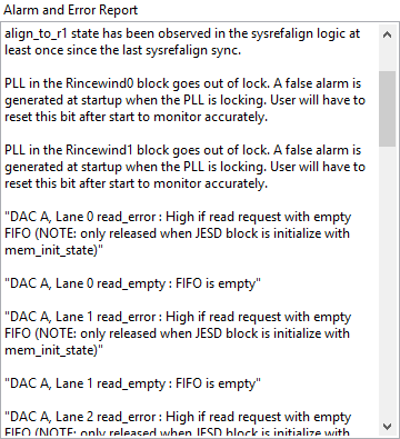

    尊敬的 David:
    我现在可以看到 DAC 输出与您发送的配置、但是 SERDES PLL0 PLL1仍然显示为"Out of Lock"... 不知道发生了什么。
    警报监控建议:
    自上次 sysrefalign 同步以来、在 sysrefalign 逻辑中观察到至少一次 sysrefphase4状态。
    自上次 sysrefalign 同步以来、在 sysrefalign 逻辑中观察到至少一次 sysrefphase1状态。
    自上次 sysrefalign 同步以来、在 sysrefalign 逻辑中至少观察到一次 align_TO_R3状态。
    自上次 sysrefalign 同步以来、在 sysrefalign 逻辑中至少观察到一次 align_TO_R1状态。
    Rincewind0块中的 PLL 退出锁定。 当 PLL 锁定时、在启动时会产生错误警报。 用户必须在开始后复位此位以进行精确监控。
    Rincewind1块中的 PLL 退出锁定状态。 当 PLL 锁定时、在启动时会产生错误警报。 用户必须在开始后复位此位以进行精确监控。
    "DAC A、通道0多帧对齐错误"
    "DAC A、通道1多帧对齐错误"
    "DAC A、通道2多帧对齐错误"
    "DAC A、通道3多帧对齐错误"
    "DAC B、通道4多帧对齐错误"
    "DAC B、通道5多帧对齐错误"
    "DAC B、通道6多帧对齐错误"
    "DAC B、通道7多帧对齐错误"
    -是否有任何可能导致此错误和 PLL 解锁的硬件更改?

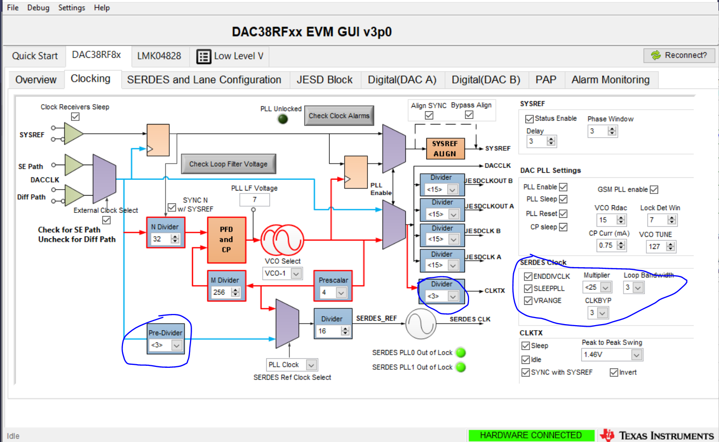

    感谢 David 的支持。 我仍然无法锁定、但能够看到精确的 DAC 输出。
    另一个相关的问题是、现在我尝试使用另一组频率配置进行插值 x6并最大程度地提高 SerDes 速率(同时缩小 dacclk)、但 GUI 会针对无效的 PLL 频率发出警告(请参阅下图)。
    我的问题是:
    1) 1)为什么在 SerDes 速率范围小于12.5GHz 且 DAC 时 PLL 频率无效。
    2) 2)您能否建议一组频率配置、该配置适用于 x6插值和接近12.5GHz 的串行器/解串器速率以及有效的 PLL 频率。
    尊敬的 Daimeng:
    您获得无效 PLL 频率的原因是 VCO 频率不在数据表 PLL/VCO 电气特性表中规定的 VCO 工作频率范围内。 要解决此问题、您必须调整 M 和 N 比才能获得有效的 PLL 频率。 一种接近您所需的配置是使用 M=5和 N=1、但这是较低的串行器/解串器速率。
