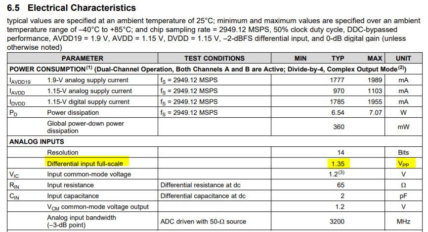

对于 ADC32RF80EVM、 ADC32RF80EVM 的动态范围是多少?  可以输入的最大和最小电压是多少?我在数据表中找不到它们。

    数据表的第6.5节中提到了 ADC 的最大输入电压。 (请在下方找到)
    输入信号的大小没有限制。 然而、需要与 ADC 本底噪声区分的最小信号功率可使用 6.6节数据表中的 SNR 规范进行计算。
    Vijay
