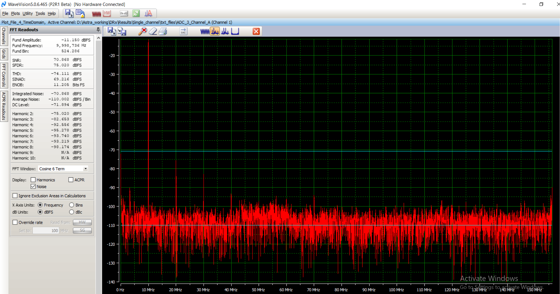

    您好、Jim、
    很抱歉耽误你的时间、我能够加电我的 ADC。 JESD Rx IP 将进入数据阶段。 但我有一些疑问。 如果您将其解决、这将非常有用。
      为什么 ADC 的时钟(312.5MHz)必须是 FPGA 的两倍(156.25MHz)?  当每个 ADC 使用一条信道时、FPGA 参考时钟通常为 SerDes 速率/ 40。 ADC 参考时钟 SERDES 速率/20吗?   如果是,具体原因是什么??
    2、现在我的 ADC 正在工作。  我提供10MHz 的外部模拟输入、我每312.5MHz 时钟获得1个样本、但如果我在 ADC 中使用内部斜坡模式 (我正在禁用直流校正和交错引擎)、那么我将在4个时钟周期中获得相同的增量数据。 这是正确的行为吗??  我认为我的所有配置都是正确的、因为我能够正确地绘制10MHz 数据。 是正确的行为 吗??
    3.根据数据表,通道 A、B 对应于一个 JESD204B 转换器,通道 C、D 对应于另一个。因此在 FPGA JESD Rx IP 中,与 A、B 对应的通道必须同时从 CGS 阶段流出,C、D 必须同时从 CGS 阶段流出。 但情况并非如此。 为什么??
    4.斜坡数据是否独立于所有通道? 我将会在所有通道上连续发送相同的斜坡数据、或者斜坡数据在所有通道上独立运行。 根据我得到的结果、我认为它是独立的。 如果我错了、请纠正我的问题。 如何在所有通道上同时发送相同的斜坡数据?

    8.在 FPGA 中,我将 JESD Rx IP 的数据存储在 FIFO 中。 我将通过 UART 通信将该数据发送到 PC。 我正在执行二进制补码转换并将数据复制到测试文件中、我正在 Wavevision 中绘制它。
    现在,我必须考虑哪些参数才能进行正确的验证?? (如 SFDR、SNR 等)
    我正在执行二进制补码转换、然后我的文本文件中的一些示例是+ve、一些是-ve。 但当我在 Wavevision 中绘图时、显示我的样本以某个正值为中心。 为什么??
    PFA
    通道 A
    输入为10MHz
    偏移电压= 2V
    振幅= 0dBm
    e2e.ti.com/.../1614.ADC_5F00_3_5F00_Channel_5F00_A.txt
    为什么我的时域信号在 Wavevision 中以8500为中心??  在文本文件中、它也显示负样本、但图中没有负样本。

    现在,我必须考虑哪些参数才能进行正确的验证?? (如 SFDR、SNR 等) 请参阅数据表。 SNR 应约为70dBFS、SFDR 应约为88dBc。 您应该在输入端使用带通滤波器来尝试获取这些数字。
    我正在执行二进制补码转换、然后我的文本文件中的一些示例是+ve、一些是-ve。 但当我在 Wavevision 中绘图时、显示我的样本以某个正值为中心。 为什么??   听起来像是一个 Wavevision 问题。
    Jim
