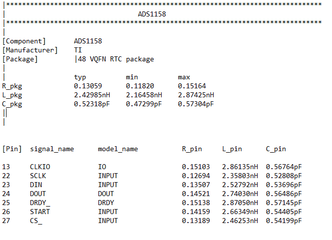

大家好、我是 Jose
我计划在 电路中使用 ADS1258。 基本上、我想问这个集成电路的每个引脚的寄生电容是多少、但 更确切地说、 我需要下面描述的引脚的寄生电容(图1)、因为我需要对  这些引脚使用电压电平转换器(LSF0108)、 LSF0108的速度受这些寄生电容通过 R*C 关系的影响,在这种关系中,我需要为电阻器(R)获得一个适当的值。
图1. 引脚说明
感谢你的帮助
    显示我附加的图像似乎有问题。 我在这个回复中添加了包含引脚的图片。
    您好、Jose、
    查看 ADS1158的 IBIS 模型、它只是 ADS1258的16位版本。 其中包含引脚电容值、如下所示。 看起来它在0.52pF 和0.58pF 之间变化。
    布莱恩

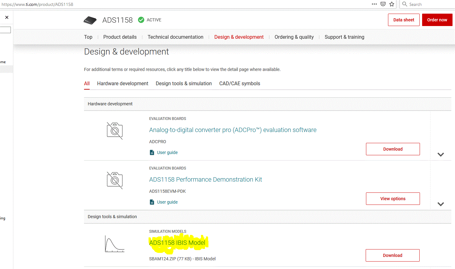

    您好、Jose、
    德州仪器(TI)的许多 ADC 已在器件产品文件夹中包含 IBIS 模型。 这些内容包含在"设计和开发"标题下的"设计工具和仿真"部分中。 因此、如果您需要特定器件的模型、这将是最好的检查地点。 下图显示了我在上一篇文章中找到的 ADS1158 IBIS 模型的位置-对于当前具有该模型的任何 ADC、这些模型的位置都类似。
    您还可以通过此 e2e 帖子中的链接了解有关 IBIS 模型的更多信息: https://e2e.ti.com/support/data-converters/f/73/t/861714
    布莱恩
