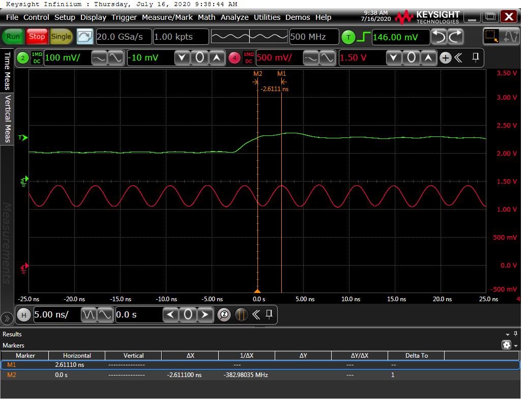

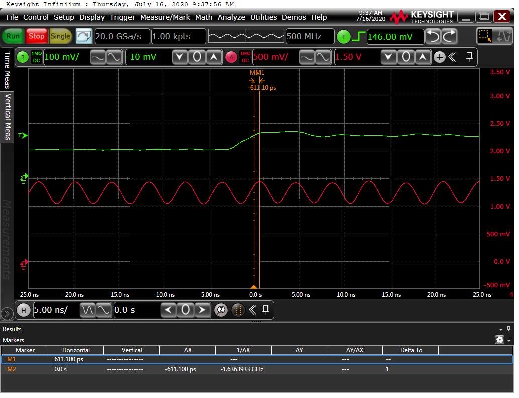

之后、它们通过示波器观察到 DCLKOUT0 (器件时钟)和 SDCLKOUT1 (sysref)。
它们之间的相位关系在每个下电上电周期中都是不同的。
他们期望它们之间具有固定的恒定相位关系、因为它们是 JESD 器件时钟和 sysref。

    我附加了两个波形图、pattern1.jpg 和 pattern2.jp
    我还分别附加了寄存器 DAMP、pattern1.cfg 和 pattern2.cfg。
     /cfs-file/__key/communityserver-discussions-components-files/73/pattern1.cfg
    /cfs-file/__key/communityserver-discussions-components-files/73/pattern2.cfg
    查看两个图、它们之间存在1/2周期的器件时钟相位差。

    首先、与原始 LMK04828_config2_983M.cfg 类似。 该文件指出 OSCin 频率为61.44MHz、OSCin 时钟设置为61.44MHz、但 VCO 分频器为24、预分频器为2 (2949.12/(2*24)= 61.44MHz)、 PLL2 R 分频器在禁用 OSCin 乘法器的情况下设置为2 (61.44MHz/2 = 30.72MHz),因此相位检测器频率不匹配。 如果我假设 OSCin 上的 VCXO 频率实际上是122.88MHz、则情况会再次发生(除了0x162的设置现在不正确、可能会导致系统出现 VCO 校准问题)。 新文件已正确设置此项。 我不认为这会导致您看到的问题,但这是需要解决的问题。 我将假定 VCXO 频率在所有情况下都为122.88MHz,在这种情况下设置0x162[4:2]= 0x1。
    我认为、文件存在延迟差异是很有意义的。 旧文件的器件时钟数字延迟设置为 CNTH=5、CNTL=5、SYSREF 设置为 BYPASS。 新文件在所有时钟输出上禁用了数字延迟、CNTH=5、CNTL=5、SYSREF 都设置为旁路模式。 两个文件具有相同的 SYSREF 数字延迟值。 数字延迟值将相差10个 VCO 周期±、无论两者之间的差异是什么、首先启用数字延迟。 客户测量结果表明差异约为2ns,VCO=2949.12MHz 时对应于大约6VCO 周期的延迟差异–我无法完全计算10与6的差异,但我怀疑在分频器上启用/禁用数字延迟之间存在静态偏移。
