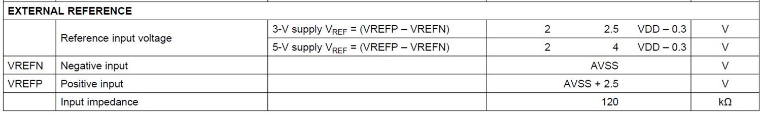

我使用双极电压运行 ADS1292、并且使用外部基准。
数据表指出、VREFN 引脚必须始终连接到 AVSS。
我发现实际基准电压是 AVSS 和外部转接器的总和。
我可以将 VREFN 引脚接地吗? 如果不是、如何操作 ADS1292以使 ADC 中的基准电压与外部基准电压相对应?

    施加到 VREFP 的电压必须等于 VREF + AVSS。 如果您使用+/- 2.5V 电源、并且您希望使用4V 基准电压(VREF)、则必须为 VREFP 施加1.5V 电压。
    如果您将外部基准 IC 的接地端参考为 AVSS、则输出应该已经相对于 AVSS。

    我实际上希望具有更小的基准电压。
    我有1.25V 基准电压。
    AVSS 为-1.5V。
    因此基准电压为1.25V、我想将 VREFN 接地。
    我可以这么做吗?

    VREFN 必须连接到 AVSS。
    VREFP 可以介于2V 至 VDD - 0.3V 之间(相对于 AVSS)。
