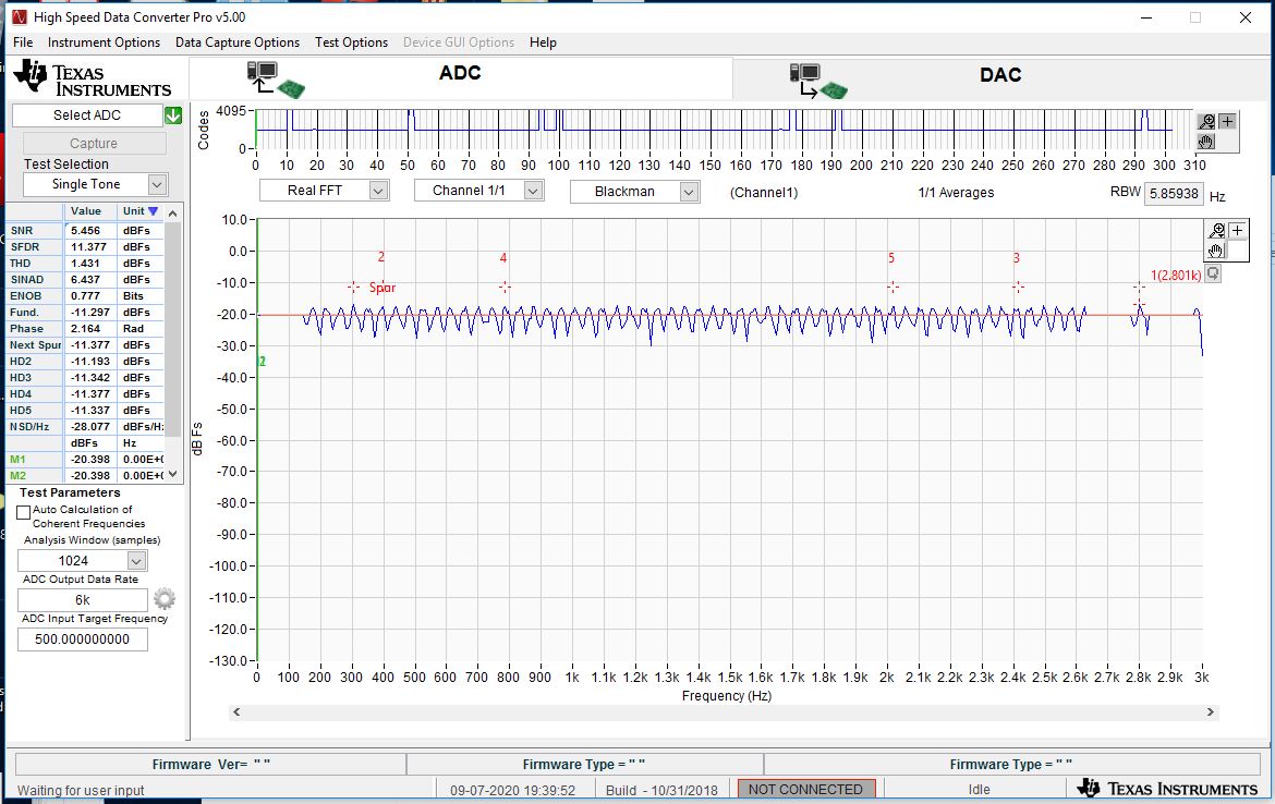

我将 TI ADC ADC12DJ3200与 Arria 10 FPGA 搭配使用、并使用示例设计和 JMODE 0来尝试采集 ADC 样本。 但是、我收到的数据错误、噪声值非常高。
我尝试使用测试模式对其进行调试、发现它在使用斜坡以及传输层短路测试模式时工作正常。 也就是说、这种配置是可以的。 我使用 TI 的 GUI 进行 LMK、LMX 和 ADC 配置。
请告诉我是否有任何解决方案可用于此目的。

    您是否使用了 TI 网站 ADC12DJ3200EVM 产品文件夹中的示例固件? 您能否发送输出数据和 GUI 设置的屏幕截图?
    Jim
    是的、我们通过迁移 Arria 10 EVM 的设计、使用了 ADC12DJ3200EVM 产品文件夹中的示例固件。 正如我之前提到的、我们将获得正确的测试模式。 我们在 ADC 捕获方面取得了一些进展、因为我们能够获得信号输出、但是在一些捕获中、噪声级别太高。 我附加了两个捕获屏幕截图、一个具有信号捕获、另一个没有任何输入信号、以观察本底噪声
    此外、在 GUI 设置中、我们只需将内部时钟生成和 FS 设置为3000MHz 以及 JMODE0。 我们不会触摸本地 FAE 建议的任何其他设置

    在 HSDC Pro GUI 的 ADC 输出数据速率条目中、我注意到您有6k。 对于模式0、这需要是 ADC GUI 中使用的 Fclk 速率的两倍。 对于您的情况、这应该是6G。 请尝试一下。
    Jim
    Jim、
    6k 设置错误、但它会影响 FFT Bin 点和峰值频率。 它不会导致噪声问题。
    但是、我们能够找出真正的问题、发现数据格式不正确。 我们原本希望使用二进制补码形式、但我们从 ADC 获得了偏移二进制。 更改此设置后、我们能够根据数据表获得正确的信号和良好的性能。
