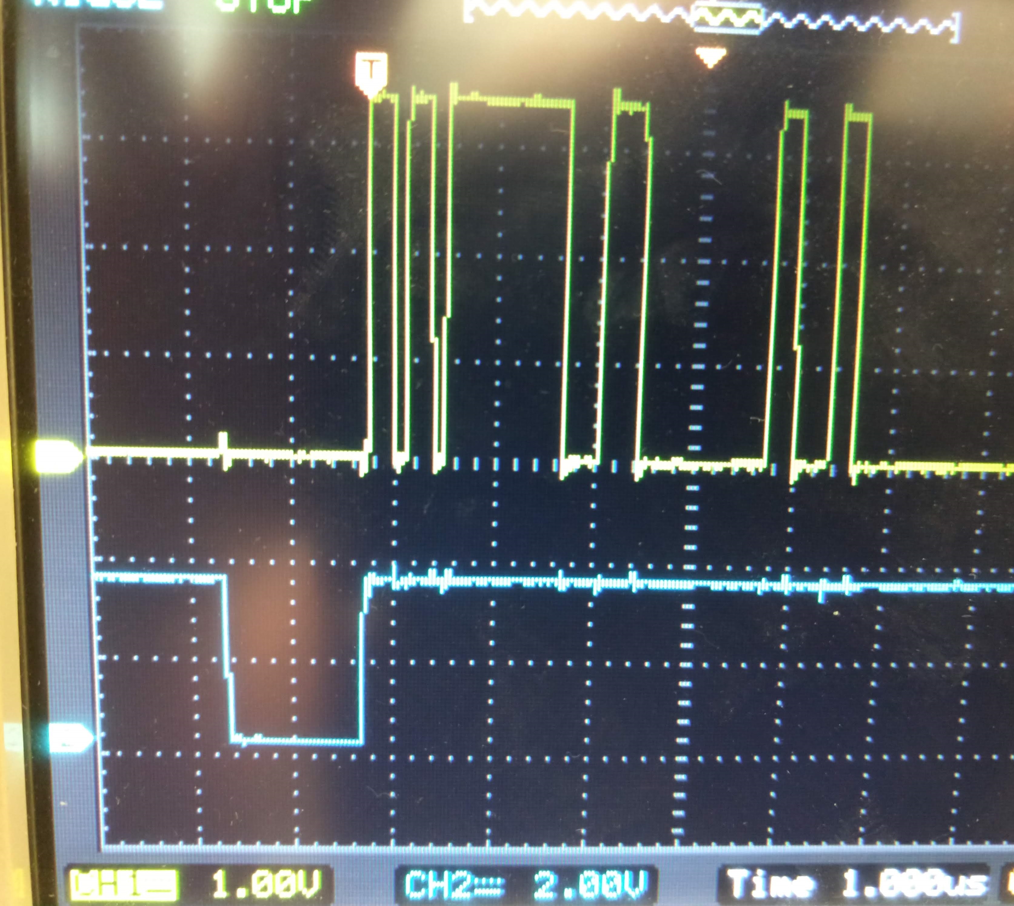

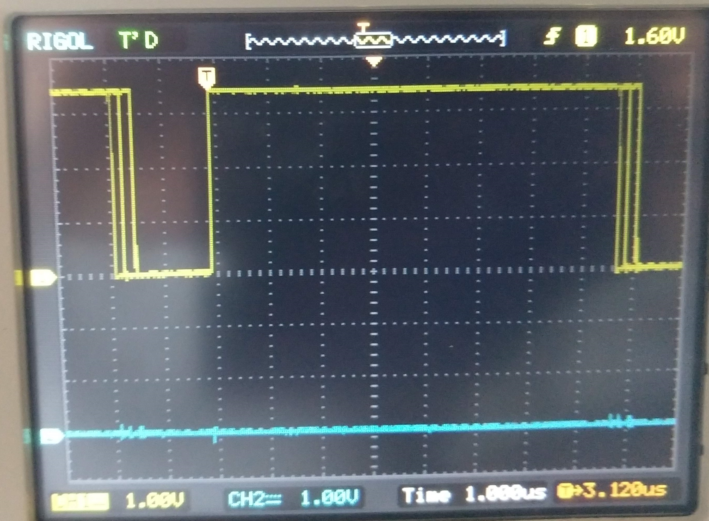

    下面的两个 PICS 显示了 DRDY 引脚和 CS 或 MISO 引脚的示波器布线。  MISO 引脚不循环、CS 引脚为。  与 MISO 引脚一样、MOSI 引脚不执行任何操作。  如果 ADC 正在等待来自我的信号、那么问题就是这样。  如果是、请向我说明它所期望的内容。

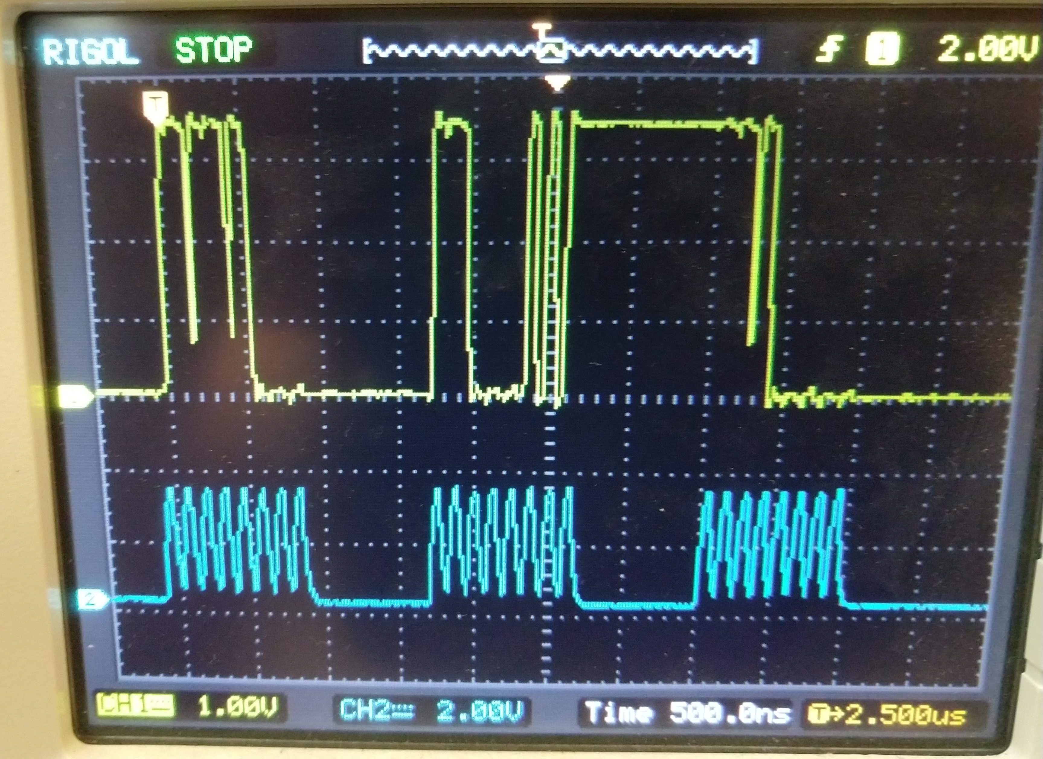

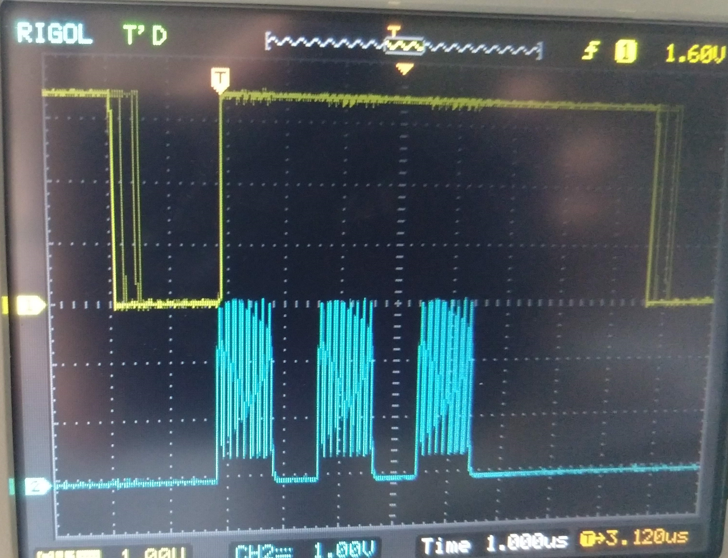

    今天、我将 RESET 引脚连接到连接到 VCC 的20千欧上拉电阻器。  当我触摸电路的接地线时、MISO 引脚上的 Get 瞬态输出。  从瞬态来看、我的意思是它会在一段时间后停止输出数据。 我看到它在发送9个三个字节的值后停止、我还看到它继续输出数据的时间超过10秒。  下面的附件显示了通道1上由 MISO 触发的一次性示波器走线(黄色)。  第一条迹线显示通道2上的 DRDY (蓝色)、表明 MISO 输出与 DRDY 脉冲对应。  第二条布线显示了通道2上的 SCK。

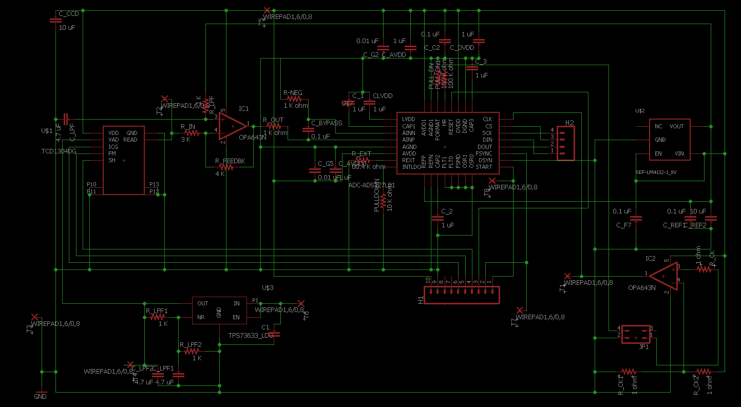

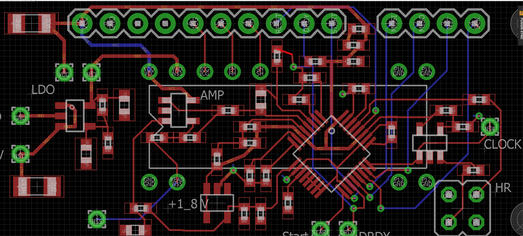

    Eagle 电路板和原理图屏幕截图。  该电路旨在读取线性 CCD 阵列(电路板的底面)。 来自 CCD 的信号反相并由左上角的 AMP 放大。  CCD 的模拟输入来自左上方的 LDO。  10引脚接头将信号传输到 CCD 以及 RESET、DRDY 和 START 引脚。  四对一接头传输 SPI 信号。  右下角的两 x 两个接头为 ADC 和 HR 引脚承载时钟。  在我对 ADC 进行原型设计时、不组装 LDO 和 CCD。  现在、我将电位计的抽头向 ADC 输入电压、其他引脚连接到 VCC 和 GND。  该电路板将连接到另一个包含 TM4C123微控制器的电路板。  在解决此问题时、我使用的是 Tiva LaunchPad、试验电路板和跳线、而不是我的自定义微控制器电路板。

    此外、您似乎在很短的时间内获得数据、但正如您所说的、电路板对噪声很敏感、将停止通信。  这可能是由于噪声进入 START、RESET 或其中一个模式控制引脚所致。  这也可能是由于电源线路上的噪声引起的、从而导致内部上电复位。  电源旁路电容器的放置对于正常运行以及到这些电容器的接地连接非常重要、这些电容器应直接连接到顶部组件下方的实心接地层。  您的许多电源电容器不在理想位置、这可能会使器件易受随机复位的影响。
    数据表中的图131显示了示例电路板布局、应复制该图以获得最佳性能。
    此时、我认为这可能与布局相关、我不确定如何使其在您的现有布局中更可靠。  对于开发、我建议您使用 ADS127L01EVM。  您可以将自己的 MCU 硬件连接到此板、并使用它使通信正常工作。  此 EVM 还包含一个良好的基准和输入缓冲器电路、您可以将其连接到系统的其余部分。  在您使用 EVM 进行所有操作后、您可以将 EVM 用作定制电路板布局的参考设计。
