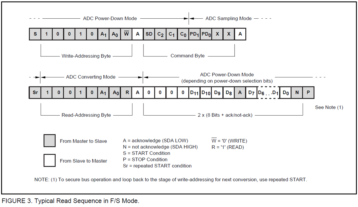

我想知道、如果总线频率小于100kHz、即50kHz 或更低、采样的行为是怎样的。
是否会出现采样问题、或者它是否仍然运行得更慢?

    我们无法在 数据表中指明超出指定范围的情况下说明器件的性能。
    这是一个 I2C 器件。 I2C 总线具有标准总线速率、以其他不同速率驱动 I2C 总线是非常罕见的。
    我预测该器件仍可正常工作、但我不知道它是否仍能正常工作。
    Cynthia
    在数据表级别、我在理解 I2C 频率(100KHz、400kHz、3.5MHz)和采样率(2kHz、8kHz、50kHz)之间的关系方面遇到了问题、因为在评估通道查询的5个字节时、位时序不正确。 也许不应该这样做。
    否则、即使达到100kHz 的 I2C 总线也需要很长时间才能监控50Hz 下8个信号上的8个通道。

    在 I2C 中、采样率并不总是与吞吐率相同。 我建议查看 I2C 总线的工作原理、TI 在 这方面有一份文档、但在网上有大量材料。 了解这些内容后、了解 ADC 功能将遵循的方式。
    请注意、器件的转换周期如下所示。 采样阶段/模式从命令字节的中间开始、直到一个读取地址字节才结束、然后是转换模式/阶段开始的时候。 这两种模式是一个转换周期。
