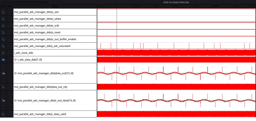

我使用的是连接到 FPGA 的 ADS5560 ADC、具有以下设置:
模式:LVDS
采样频率:10MHz
采样模式:低速(<=25MHz)

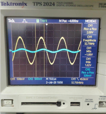

在对32768Hz、300mVpp 正弦波进行采样时、在从正值转换为负值(过零)时会出现尖峰、如下图所示。
如您所见、"data_out"信号上存在尖峰。 其他样本似乎是正确的、但有噪声。 下图显示了示波器上的波形。
Felipe Plech
    我忘记附加振荡器图像。
    费利佩:
    在输出代码转换次数最多的转换中、似乎出现了尖峰。  换言之、每个位都在转换、因此所有过冲/毛刺都在对齐。  如果这是二进制表示、则可以尝试将 ADC 数据切换为二进制补码。  否则、您的信号看起来是合理的。
    -RJH
    你好、Hopper、
    感谢你的答复。
    我已经在用二进制补码来使用它、我忘记了。
