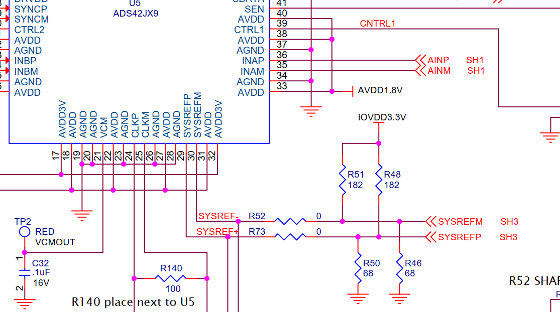

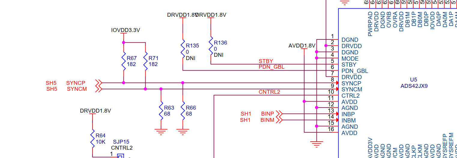

我正在尝试弄清楚如何使用 ADS42JB69 SYNC 和 SYSREF 输入。
在 ADS42JB69评估板中、SYNC 和 SYSREF 引脚都具有0.9V 共模电压、该电压由外部设置。 我在电路板上进行了相同的设计。

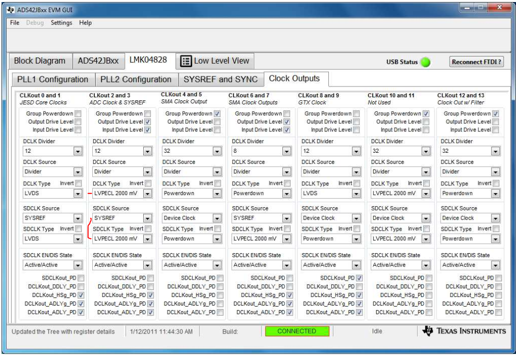

对于 ADC 的 SYSREF 输入、LMK04828输出应使用哪种设置? 在评估板手册中、它设置为 LVPECL 2000mV。
