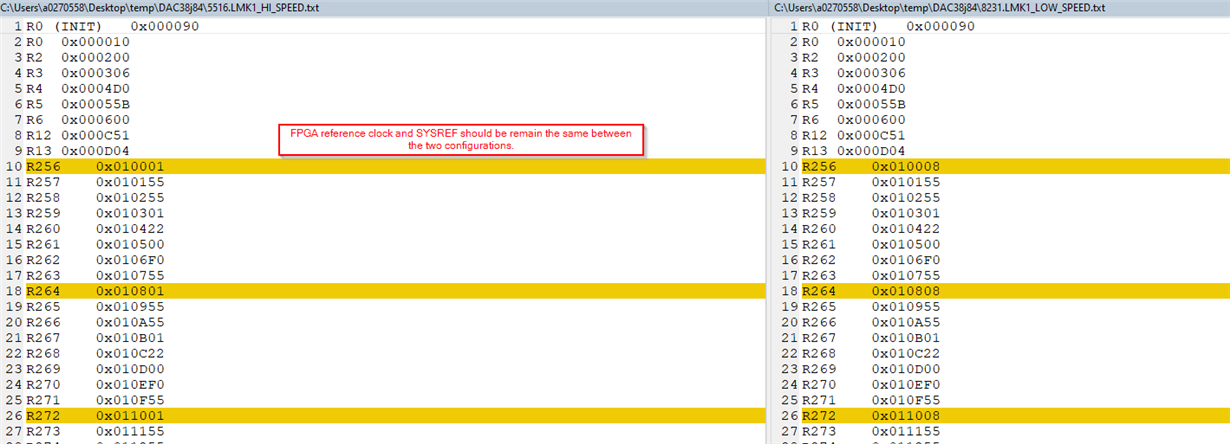

低速和高速时的 LMK 配置文件
2.低速和高速 DAC 配置文件

    大家好、Pavan、
    第一个问题是 SerDes FIFO 错误。 这意味着来自 Virtex 7的速率与所需的6.25Gbps 不匹配。 我注意到低速和高速之间的 LMK 设置是不同的。 理论上、如果您使用的是 DAC38J84 EVM、FPGA 时钟和 SYSREF 时钟应保持不变。 请仔细检查这些设置、因为它们可能不正确。 请确认您使用的是 EVM 还是您设计的其他 PCB 板。

    你(们)好
    在高速和低速模式下、FPGA Clk 和 SYSREF 必须相同。
    我将维护这一点、您已解决的配置是 DAC 时钟。 DAC 的时钟在不同的速度下是不同的。

    Pavan、
    为什么要在文件末尾写入重复的寄存器? 我认为其中一些设置错误。 请尝试 使用以下选项:
    添加0x25数据0x6000
    添加0x3B 数据0x3800
    添加0x3C 数据0x228
    添加0x3E 数据0x108
    Jim

    你好、Jim
    当我从 DAC38J8X GUI 加载配置时 、我将在最后获得这些配置
    因此、我遵循的是相同的东西
    Pavan、
    我也使用了 GUI、我的三个设置与您发送的设置不匹配。
    尝试为以下地址发送的值:
    添加0x3B 数据0x3800
    添加0x3C 数据0x228
    添加0x3E 数据0x108
    Jim
