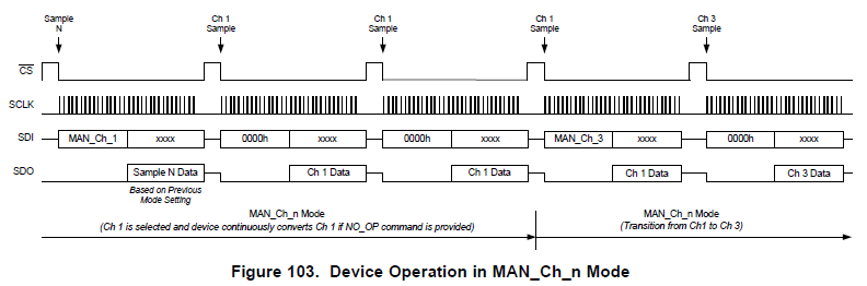

    在 SDI 线路上,我通过 C000H,经过一些延迟后,我获得了数字数据,我再次尝试通过 C400h,即通道1,如果我提供2.5伏电压,我获得5伏电压,IAM 将获得垃圾值。
    为什么会出现这种情况、请澄清一下。 下面是时序图
    谢谢、此致、
    Prashanth
    您好、Mondi、
    我需要更多信息:
    1.您能不能用包括/SCLK、/CS、SDI 和 SDO 在内的示波器提供您捕获的时序?
    2. ADC 输入之前是否有组件/器件? 您的原理图将非常有助于解决该问题。
    在将 C000h 发送到 ADC 后、您在 CH0上得到了什么数据? 您是否更改了输入范围或使用了默认范围?
    4.对于您在 CH1上获得的数据、我还需要您捕获的时间进行检查。
    5.您的直流模拟输入是否来自精密发生器? 只需检查一下。
