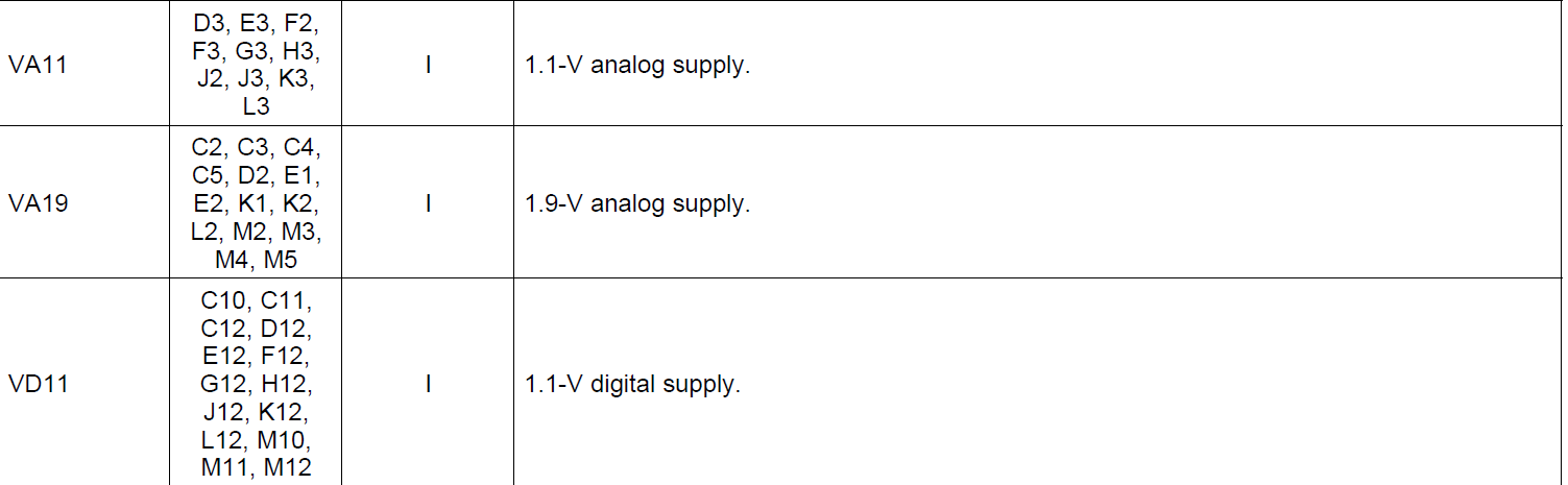

我想使用 LDO 为 ADC 的1.9V 电源轨供电。  您能告诉我器件的哪些部分使用1.1V 数字、1.1V 模拟和1.9V 模拟电源轨吗?  我的问题是数据上的开关噪声。
    尊敬的 Eric:
    请参阅以下数据表中的镂空。 它向您展示了哪个引脚连接到哪个电源轨。
    Neeraj
    知道该引脚不能告诉我什么电源轨为 SERDES 供电?
    哪个电源轨为 ADC 转换供电?
    哪个电源轨为时钟电路供电?
    尊敬的 Eric:
    我没有该信息。 请使用 ADC12DJ5200RF EVM 作为布局指南。
