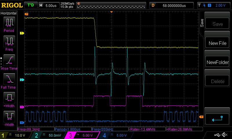

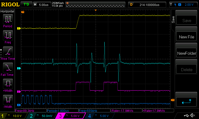

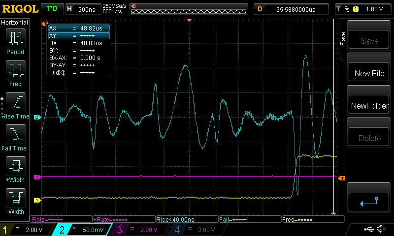

    感谢您的回复。 附件是一些示波器快照。 在此设置中、我使用软 LDAC (DB21 = 0和 DB20 = 1)将 DAC 通道 A 从0x7FFF 更新为0x8000。 我查看通道 A 和 B 上的 DAC 输出。O-示波器上的 DAC 输出具有5倍增益(和1.6MHz 一阶低通滤波器)、并从0-4.096V 重新分频至+/-10.24V。 黄色表示 DAC 通道 A、青色表示 DAC 通道 B。SCLK 为粉色、蓝色表示同步线路。  下图显示了256次激发的 O 示波器平均值。
    这是相同的设置、但没有使用 O 示波器平均。

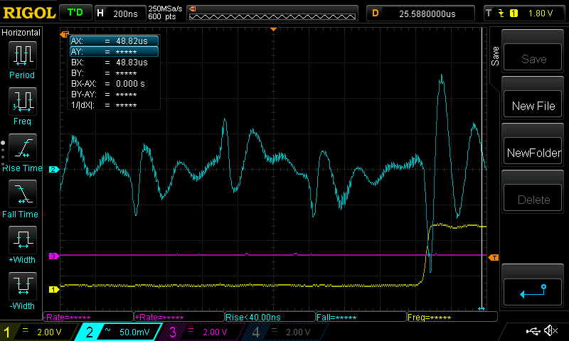

    这里的通道是相同的、但我们被缩小以查看 SCK 的完整24个周期和 SYNC 线路的脉冲。 第一张图片是平均值计算、第二张图片没有平均值计算。

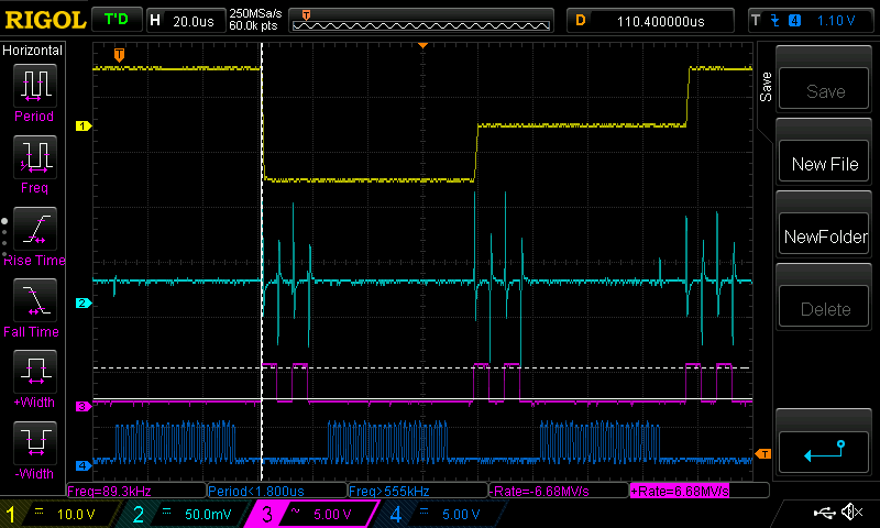

    同步干扰
    之前、我看到同步上的干扰变低、但不高、但您建议只切换同步线路是一个很好的建议、当我这么做时、我没有看到干扰。 这与我之前看到的情况不一致。 我发现干扰取决于 DAC 状态的变化。 以下是事件序列:
    切换同步->发送0x7FFF 至带软 LDAC 的 DACA ->切换同步-> 发送0x8000至带软 LDAC 的 DACA ->等待->重复
     无干扰          大干扰                         干扰              干扰
    反转顺序反转行为:
    切换同步->通过软 LDAC 将0x8000发送到 DACA ->切换同步-> 通过软 LDAC 将0x7FFF 发送到 DACA ->等待->重复
     干扰              干扰                         无 干扰              干扰更大
    在某种程度上、DACA 的状态会影响切换同步线路时 DACB 上是否出现毛刺脉冲。 这似乎很奇怪、因此我连续执行了两个同步脉冲、并且我只在将 DACA 更新为0x7FFF 后、第一次变为低电平时才会看到毛刺脉冲。 我不知道为什么。 下面是显示效果的图片、第一个为0x8000->0x7FFF、第二个为反向。 这并不是很容易辨别的、但当同步线路变为低电平时、实际上只有一个干扰、并且在第二个脉冲之前完全解决了该干扰(其中没有干扰)。
    青色是 DAC 通道 B 输出;粉色是 DIN;黄色是 SCLK;蓝色是同步。

    感谢您的回答。 这是我所做的。 我将 LDAC 设置为低电平、然后发送 SPI 命令来设置(不使用软 LDAC)将 DAC 通道 A 更新为0x7FFF、然后更新为0x8000。 然后、我将 LDAC 脉冲为高电平、然后再次将其拉低。  在第二个测试中、我对执行了相同的操作、但我最初将 LDAC 设置为高电平并将其脉冲为低电平。 然后、我查看了 DAC 通道 B 上的毛刺脉冲
    以下是这两种设置的图。 蓝色表示 SYNC、黄色表示 SCLK、青色表示 DAC B (5倍增益)。 紫色是 LDAC 引脚。 如您所见、无论 LDAC 引脚为高电平或低电平、第一个命令的第24个 SCLK 边沿和第二个命令的 SYNC 变为低电平时仍然存在毛刺脉冲。 当 LDAC 引脚切换为高电平或低电平时、干扰会大得多、我不知道如何弥补这一点。 当它变为高电平时、它将更新所有4个 DAC 通道、因此我预计会出现一些干扰、但当 LDAC 变为低电平时不会发生任何情况。  有什么想法?

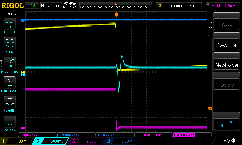

    我能够使用锯齿斜坡驱动 LDAC 引脚、因此在一个方向上具有非常慢的压摆率。 然后我将其反转、使低速率处于另一个转换状态。 在强制情况下(低->高快速、低->高慢速、高->低快速、高->慢),干扰没有明显的区别。 我有多个板、因此我可以测试多个板上的干扰是否相同。 我会告诉您我发现了什么。
    在下图中、黄色迹线是 LDAC 引脚、青色是 DAC 通道 B 干扰。

    以下是一些数据图:
    DACA (良好通道)毛刺脉冲在~200ns 内为~20mV。 任何通道上的任何更新都具有相同的行为。 这大约是 O 示波器上的2nV-S 毛刺脉冲、或在3x 增益块之前的0.7nV-s 毛刺脉冲。
    当更新通道 A 以外的任何通道时、DACB (坏通道)。200ns 内的~40mV 毛刺脉冲。
    最后、在更新通道 A 时为 DACB。不再有单个毛刺脉冲、但振幅为~130mV。 这是 DAC 输出上至少4nV-s 的毛刺脉冲。

    更新 DACA 时、蓝色为 DACB。 每个 SCLK 转换都会导致一些主要是对称的快速毛刺脉冲。 同步线路(黄色)在转换时也会产生一个大振铃。 然而、最大的未积分消除毛刺脉冲位于迹线的中心位置、且高100mV 且宽200nS (运算放大器增益为5倍的10nV-s 毛刺脉冲能量或 DAC 的2nV-s 能量)。
     以下是相同的快照、但请观察 DACD:
    我在定制板和 DAC8554EVM 评估板上都观察到了这种情况。 我认为、这可以排除布局问题、接地连接或 Vref 滤波等 当使用 FPGA 发送 SPI 命令或使用独立设计的微控制器时、我可以重新创建此设置。 我相信这会排除数字驱动强度等因素。 我的结论是、这种行为是 ADC8554固有的特性。 我还调整了 Vref、IOVDD 和 ADVDD、以查看这是否对干扰有任何影响。 只有 AVDD 会影响毛刺脉冲的大小、而是以线性方式影响。
