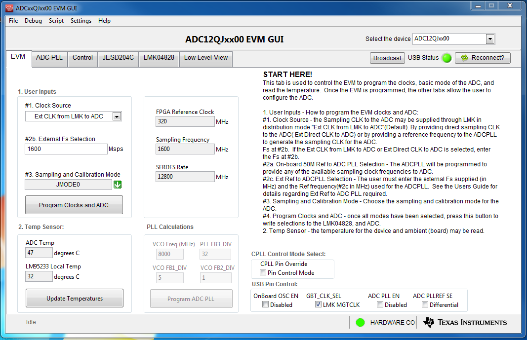

我正在尝试使 ADC12QJ1600EVM - TSW14J57正常工作!
LMK CLK ADC12QJ1600EVM 板馈电频率为1.6GHz - 6dBm
我想捕获时域跟踪、但收到以下错误消息(请参阅下图)!
提前感谢您的帮助
Nicolas
    我看不到问题。  HSDC Pro 软件中的弹出窗口不是错误消息;它是一条信息消息。  QJ3200器件中的设置看起来像已正确设置、以匹配 FPGA 参考时钟和串行器/解串器速率。  我认为你们仍然很好。
    -RJH

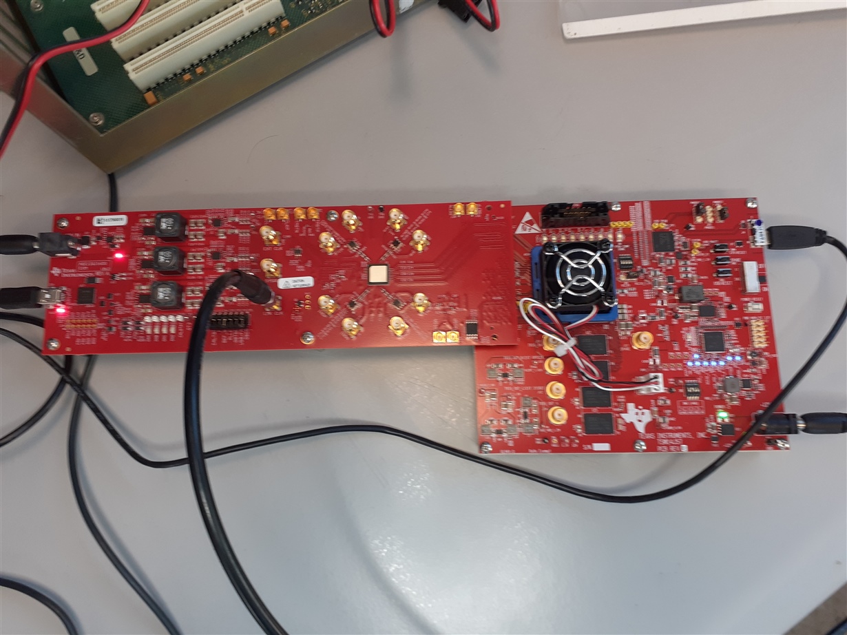

    我执行了'J57的下电上电并断开+重新连接。 找到器件 TSW14J57revE。 我选择了 ADC12QJxx000_JMODE0来更新 ADC 的固件。 然后、我将 ADC 输出数据速率设置为1.6G。 最后、在 GUI 上、我对时钟和 ADC 进行编程并检查温度是否正确读取。 一切看起来都很好。 但是、当我按下"CAPTURE"按钮时、我会立即收到消息"Configure ADC WRITE_REGISTER_FAILED Write register operation failed"。
    还有其他我可以测试的东西吗?
    N.
    e2e.ti.com/.../TSW14J57-EVM-rework-instructions.docxNicolas、
    查看您发送的设置图片后、TSW14J57EVM 可能没有对电路板进行最新的更改。 请参阅随附的文件。 如果是这种情况、这可能是您遇到错误的原因。 如果您的主板尚未修改、您可以自行进行更改或申请更换主板。

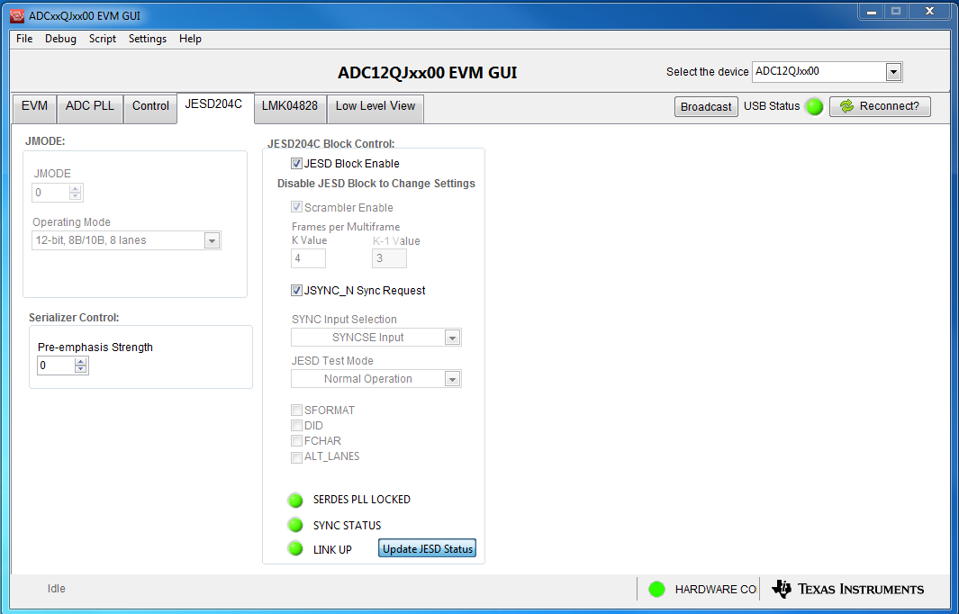

    您能告诉我您使用的时钟信号的振幅吗? 我确实注意到 ADC 温度传感器没有报告大约60°C 的高温。这意味着有些人会考虑未正确编程或未应用时钟信号。
    您是否还可以通过单击下图所示的更新状态按钮来检查 JESD 状态。 这将告诉我们时钟信号是否已编程并到达 ADC。
    Neeraj
    Neeraj、您好!
    1.6GHz 时钟具有6dBm! (12dBm 不会改变任何内容)
    单击"更新 JESD 状态"后、我将获得与您相同的效果(请参阅下图)!
