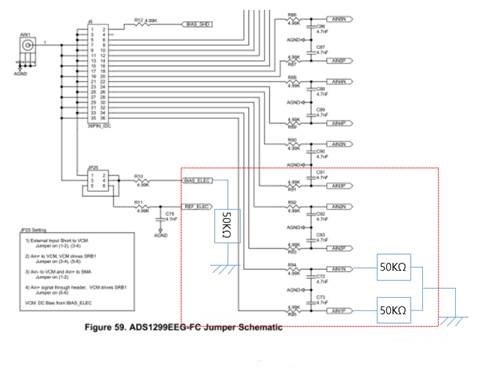

首先、我们在 ADS1299 EVM 上测试了直流导联脱落功能。 结果成功。 我们看到了程序中指示的寄存器和状态的变化。
现在、我们将测试交流导联脱落功能。 首先、我们需要知道原理图是否正确。
我们参考了以下网站;
https://eeghacker.blogspot.com/2014/04/openbci-measuring-electrode-impedance.html
因此、我们在 AINxX 引脚的末端添加了50kOhm 电阻器、作为上述接线柱中的"皮肤电极"。
1.我们想知道这个设计是否正确、如果我们错了、"电极到皮肤"电阻器的确切位置是什么?
第二个问题是有关 Vref 的问题。
在 ADS1299数据表中、Vref 恰好为4.5V、没有最小值或最大值。
我们的 PCB 非常小、因此我们希望使用 Vref 作为 AVDD (+2.5V)和 AVSS (-2.5V)的总和。
2.如果 Vref 有一个范围、我想知道最小值和最大值
此外、如果该值与4.5V 不完全匹配、副作用会是什么?
4、如果 Vref 应该恰好为4.5V、是否可以使用生成的2.5V 或-2.5V 来生成2.0V 或-2.0V? (使用 LDO 或由电阻器组成的分压器)
或者、我们应该使用由原始电压源生成的单独2.0V LDO 吗?
请检查此问题。 谢谢。

    首先、我们想了解2个问题。
    2. V_REF 是否有范围? 还是固定电压仅为4.5V? 如果它有范围、请告诉我最小值和最大值。
    3、如果 V_REF 应为4.5V、我们必须单独输出2.0V 电压。
    可以从生成的2.5V 电压生成2.0V 电压、还是应该从原始电压源生成2.0V 电压?
    我们只需简单地修复电源块原理图、请告诉我上面的两个问题。 谢谢。
