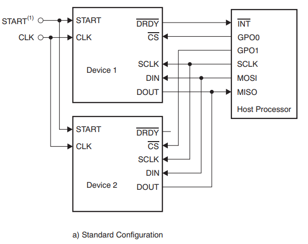

需要帮助以确认我的硬件配置。
能否有人解释第一个器件 CLK 是否应驱动第二个器件
我使用2个 ADS1299。
    您好、Jabrane、
    该图显示了两个器件使用相同的外部 CLK 源计时。 如果您没有使用外部时钟来驱动器件1和器件2、如图所示、则可以使用器件1的内部振荡器时钟来驱动器件2。 请参阅数据表中的第9.3.2.2节、了解如何使用 CLKSEL 引脚和 CLK_EN 寄存器位设置内部振荡器。
    谢谢。
    -TC

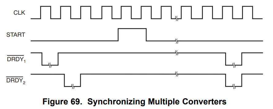

    在我的情况下、两个芯片 CLKSEL 均输出为高电平。 因此、两个芯片都在使用内部振荡器。 我的问题是、转换开始后第二个 DRDY 芯片信号与第一个信号不同步、如下所示。
     这可能是由于 CLK 问题造成的吗?
    您好、Jabrane、
    如果两个器件都使用内部振荡器、则两个器件的时钟不同步、并且两个器件的 DRDY 信号将不会同步、如图69所示、当您发出 START 脉冲时。  如果您发出至少2个时钟周期的 START 信号、则 DRDY 将处于彼此之间的+/-1 CLK 周期内。
    谢谢。
    -TC

    尊敬的 TC:
    如果我使用两个不同的 DRDY 作为反馈以良好的采样频率运行代码、 这是否会导致同步问题?
    您好、Jabrane、
    如果您可以向两个器件发出具有至少2个时钟周期的相同 START 信号、则 DRDY 应处于彼此之间的+/-1 CLK 周期内。 在这种情况下、只要有足够的时间检索所有 SPI 数据、就可以使用一个 DRDY 作为采集例程的反馈。 无需使用两个不同的 DRDY 作为反馈来运行代码。
    谢谢。
    -TC
