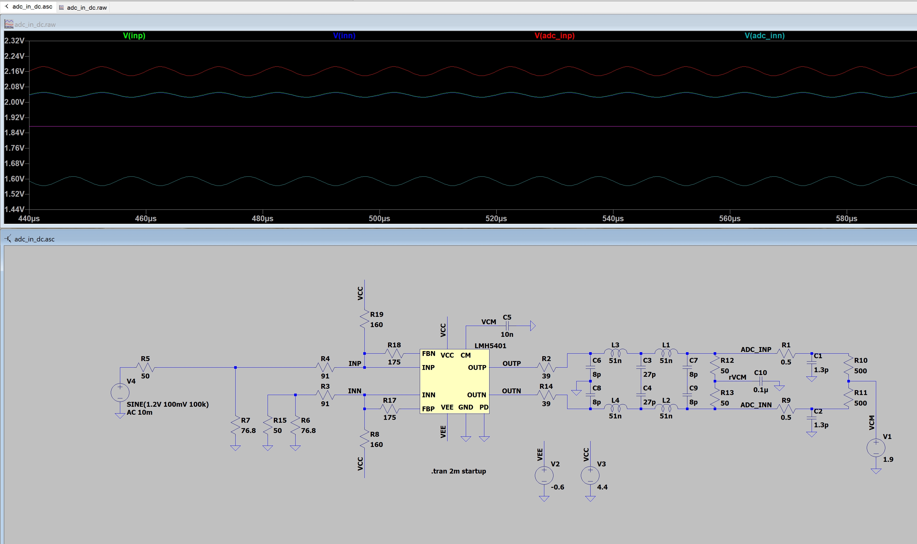

    我跟放大器组说过,这里是根据所提供的原理图给出的评论。。。
    连接到反馈网络并输入到4.4V 的 R4和 R9电阻器的含义是什么?
    放大器可能会进入饱和状态。
    施加到信号链的输入信号的共模是多少?
    Rob
    尊敬的 Rob:
    LMH5401的共模(PIN2)直接连接到 ADS5407引脚 B14、因此电压为1.9V。 R9和 R4将使 LMH5401的输入和输出端的 VCM 彼此接近。 这个想法基于"AN-2177将 LMH6554用作 ADC 驱动器"。
    输入信号主要是光敏电阻输出(直接来自阳极的信号)、接地电阻为50Ohm。 ADC 和 FPGA "可见"信号。 FPGA 中的 FFT 在 fs/2=250MHz 时显示了较大的噪声峰值。 这可能是由于禁用了交错校正、并在 ADS5407的"交错校正"部分中进行了介绍。

    您好 Stefan、
    这很可能是问题所在。 ADC 两个模拟输入引脚上的 VCM 电压都需要1.9V 或非常接近、可能彼此之间存在25-50mV 的差异、但不超过此值。
    如果您测量的是1.76和2.06V、则放大器和 ADC 连接之间存在 VCM 不平衡。
    如果您移除 R3和 R14、这将断开 ADC 与放大器的连接、您应该会看到两个 ADC 输入共模电压都返回到1.9V。 此外、使用0欧姆填充 R21、并移除 R24。

    尊敬的 Rob:
    谢谢你。 我一定会去看看。 测得的电压电平通常与我在仿真中获得的电压电平相对应。 2.06V 与输入端1.2V 直流电平漂移的情况相匹配。 此布局可能不适合我的应用? 它想要实现的是具有可编程直流电平位移的数字示波器电路。 输入信号始终为单极、模拟输入电路用于确保信号的正确输入电压电平转换为 ADC 输入电压范围。
    Stefan
    您好 Stefan、
    感谢您的确认。 仿真应显示输出为相同的直流电压且相等且相位差。 我在 ADC_INP 和_INN 曲线上看不到这一点。
    在您的电路上、我会使用 DMM 来检查这一点并测量如上所示的 VCM/DC 电压。

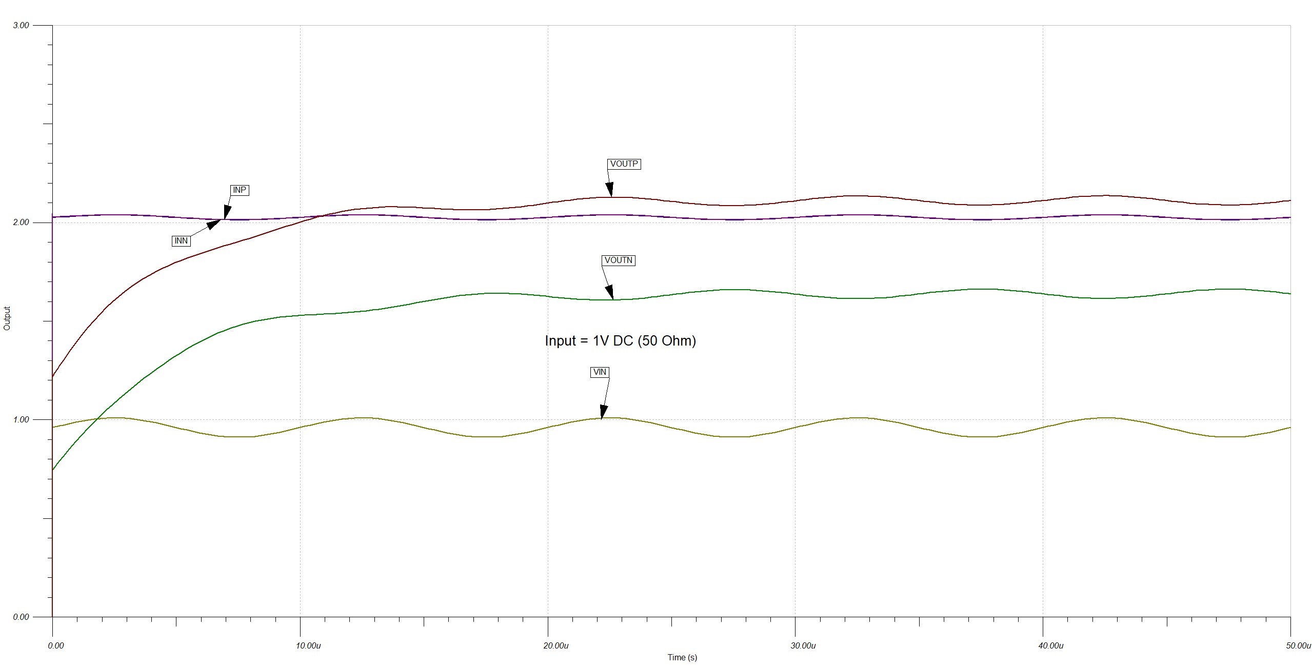

    尊敬的 Rob:
    我已经检查了仿真模型(attachmente2e.ti.com/.../adc_5F00_in.tsc 中的 TINA 文件)和 DMM 结果。 所有测量都是在 DAC 电平设置为0V 的情况下执行的、我已经使用 DMM 检查了 R16上的电压是否为0V。 执行了两次测量:输入端为50 Ω、波形发生器设置为直流1V 和50 Ω 输出。 使用 DMM 测量50欧姆电阻的测量值为 VIN 480mV INP 和 INN 1.910V VOUTP 和 VOUTN 1.980V。  对于1V 直流和50Ohm、使用 DMM 进行的测量为:VIN 964mV INP 和 INN 2.038V VOUTP 1.746V VOUTN 2.213V 这些测量值或多或少与仿真结果相等。
